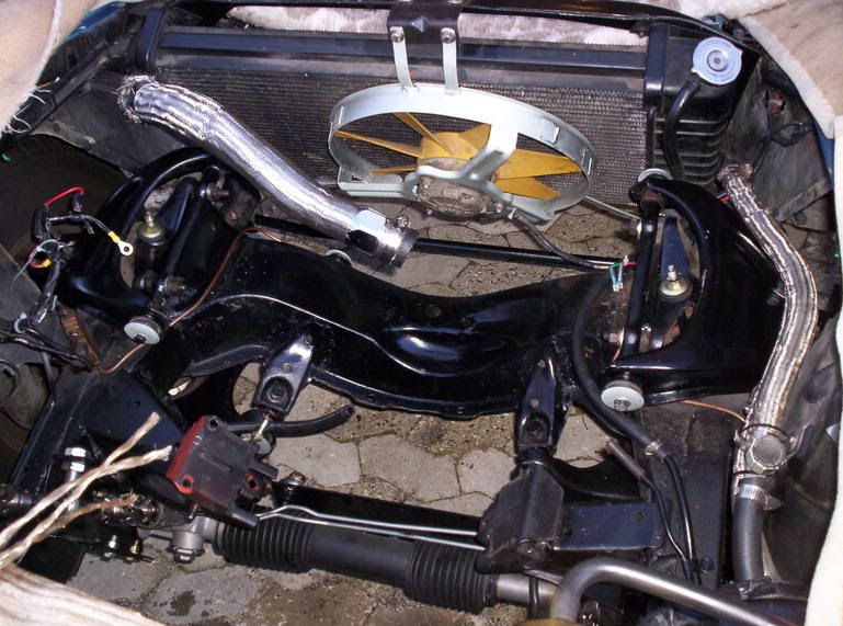

Indlægaf (udmeldt) C3 » 3. aug 2006, 16:09
Meget omstændeligt - det nok 3 timer på liften med en Hunter laser indstillingsapparat.
Det var dog til at opnå helt præcis indstilling. Toe in samt camber på både for- og baghjul.
Men caster på forhjul, som der også er et mål for i bogen kunne tilsyneladende
ikke stilles. Eller hvordan gør man? Hvis de viste shims på a-armene øverst ændres ødelægges camber vinklen.

Du skal først indstille castervinklen,  du gør som flg.: Hvis du ønsker større castervinkel, indsætter du shims ved forreste bærearmsbolt eller fjerner shims ved bagerste bærearmsbolt; omvendt hvis du vil mindske vinklen. Det du i virkeligheden gør at du flytter øverste bærekugle fremad/bagud og således ændrer fremløbsvinklen som den vist hedder på dansk. Gøres på begge forhjul.
Nu indstilles cambervinklen, cambervinklen er hjulete hældning indad/udad, når hjulet hælder indad foroven er cambervinklen neg. Indstilles som flg.: For at øge cambervinklen indsættes shims af samme tykkelse ved forreste og bagerste bærearmsbolt, for at mindske camber fjernes shims af samme tykkelse fra forreste og bagerste bærearmsbolt. Gøres i begge sider. Det der i virkeligheden sker er bare at du flytter øverste bærekugle ud/ind.
Toe in/out  indstilles ved at forlænge/forkorte styrestængerne. Der er højregevind i den ene ende og venstregevind i den anden ende, så du skal blot dreje mellemstykket den ene eller anden vej for at ændre længden.
