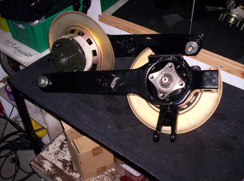

Du behøver ikke at tage
Du behøver ikke at tage trailing arms af for at skifte hjullejer. Men hvis forreste bøsninger skal skiftes er det nødvendigt. Og når man alligevel skal igang så pynter det med en gennemgribende renovering af armene.
Der skal bruges 5 specialværktøjer til opgaven, aftrækker, monteringsdorn, monteringsværktøj samt aftrækker til yderlejets inderring. Desuden et måleur til opshimsning af aksial - 'sløret'.

- 001-10.jpg (76.21 KiB) Vist 6862 gange
