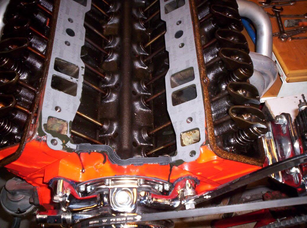

Jeg går ud fra at
Jeg går ud fra at det er denne pakning, der tales om? Altså den nederst i billedet.
På dette sted plejer jeg at montere den sorte gummipakning OG flydende silicone pakning. Det virker fint. Det behøver såmænd ikke at være specielt varmebestandigt. Der bliver ikke særligt varmt på det sted.
Jeg gjorde som C3, brugte
Jeg gjorde som C3, brugte både gummipakningen og flydende pakning.
Bemærk at der er nogle typer flydende pakninger der virker som lim og nogen der ikke gør det. Det anbefales at bruge den "limende" type her da gummipakningerne er slemme til at blive presset ud. Den Bjarne anbefaler er nok af den type.
Der er to typer af gummipakningerne, dem med tapper til de huller der er i (nyere?) blokke og den type som på C3's billede som har "flapperne". Jeg ved ikke hvilken type der skal bruges i C4'erne...
Husk også at lægge rigeligt flydende pakning på der hvor gummipakningerne møder indsugningspakningerne (der hvor det er rendt ned af blokken på C3's billeder, der skal også noget ovenpå pakningerne her).
Det anbefales iøvrigt også at smøre et meget tyndt lag flydende pakning på rundt om kølevandskanalerne på begge sider af indsugningspakningerne.
Som allerede nævnt skal boltene ved vandkamrene også have flydende pakning.
Gevindene bør også renses inden du monterer manifolden igen, dette for at du skal kunne stole på at den får det rigtige tilspændingsmoment.
P.S. Min er tæt :-)
P.S. Min er tæt :-)
