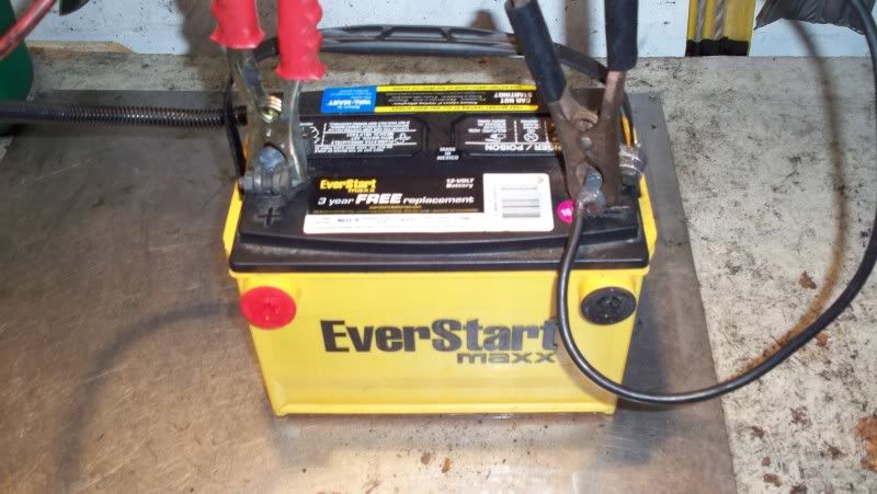

Heya - har et lille problem med mit batteri. Eller det tror jeg ihvertfald jeg har...
Nu hvor solen titter frem med jævne mellemrum, tænkte jeg det var på tide at få vetten op og rulle. Batteriet plejer som regel at tabe strømmen henover vinteren og derfor har jeg anskaffet mig en sådan en fancy batterilader fra Black & Decker. Men i dag da jeg så skulle sætte batteriet til opladning så starter den godt nok med at oplade, men efter 3-5 minutter så viser den en fejlmeddelse og siger at batteriet skal skiftes ud.
Da mit kendskab til bilbatterier kan ligge på et meget lille sted, så er mit spørgsmål så om batteriet enten kan blive så fladt det ikke kan oplades igen, eller det på en eller anden måde kan tage skade henover vinteren. Bilen har stået i en opvarmet garage som er helt tør og uden fugt. Eller er det bare den her smarte tingest jeg har anskaffet mig der er for følsom?
Næste skridt det er selvfølgelig at prøve med et par ganske almindelige startkabler, men hvis det vitterligt er i stykker er der så nogen fare for at en opladning vil få det til at lække eller lign.?
I tilfælde af at jeg skal skifte det ud, skal jeg så vælge et specifikt batteri til en 72'?
Det nuværende batteri har sidemonteret poler, så jeg skal vel også skifte selve ledningerne der føre til batteriet, eller er der et sted jeg kan købe batteri med sidemonteret poler (firstmile ser ikke ud til at have det.)
Batteriet er totalt dødt...

Batterier dør ofte af nogle måneders stilstand. Jeg oplevede selv et batteri, der efter den lange sørejse fra vestkysten var ude af stand til at modtage strøm fra generatoren (stor strøm).
Jeg prøvede så at sætte en 4A hjemmelader til. I starten stod den på 0 A men efter en tid begyndte den så småt at lade, og efter nogen tid modtog den 4 A.
Batteriet virker stadig. Og det har sidemonterede poler. Jeg bruger det nu kun som ekstra batteri.
I dit tilfælde ville jeg ikke prøve at få startet motoren med startkabler, det kan faktisk eksplodere. Det oplevede jeg med en anden Corvette som vi skulle starte efter lang tid stilstand. Det var en temmelig kraftig lader, og puff sagde det. Syren sprøjtede rundt i bilen. Batteriet flækkede.
Start evt. bilen med et frisk batteri med almindelige poler, som du stiller i batteri rummet i stedet for det gamle. Forbindes med korte startkabler til bilens kabler).
Prøv evt. med en almindelig hjemmelader på det afmonterede batteri - udenfor garagen. Hvis det kan modtage strøm - og blive fuldt opladet kan det godt bruges.
På længere sigt ville jeg udskifte kablerne til almindelige runde poler, så du kan købe almindelige batterier.
Hvis ikke man er flink til at lade på dem mindst en 4-5 gange i vinterens løb holder batterier kun 2-3 år.
PS. Hvis mit indlæg lyder som om jeg generelt fraråder starthjælp med startkabler - så er det bestemt ikke tilfældet. Men når batteriet virker suspekt OG det sidder i en C3 hvor syren sprøjter ud i hele kabinen hvis det går galt så er jeg lidt mere forsigtig. Jeg har ydet starthjælp menge gange - og det er kun gået galt én gang.

Tak for svar, den her B&D oplader jeg har købt slår simpelthen fra og giver fejlmeddelsen om at batteriet er defekt, så den vil ikke lade det op...
Jeg må jo købe et nyt batteri. Det skal siges at det der sidder i er gammelt og fra før jeg købte bilen. Så jeg ved reelt ikke hvor mange vintre den har fået lov at stå med det batteri i.
Hvis jeg skal skifte til et batteri med toppoler - ala dette her: http://www.firstmile.dk/product.asp?product=6848
Hvilket kabler skal jeg bruge for i stedet for dem til side poler?

Det her vil jeg tro: http://www.firstmile.dk/product.asp?product=4157 Men
Men hvis de kabler der er der kan nå, er det nok at skifte polsko.

På min 1973 cab. er batteri kablerne rigeligt lange så jeg vil klippe de originale polsko til sidemontering af, og derefter montere de almindelige polsko til topmonterede poler.
Disse kan købes alle steder der har lidt biludstyr, husk at der er forskel på størrelsen (diameteren) af + og - polerne, + er størst!!
Jeg vil anvende et batteri fra Harald skrald eller Jem & fix, da de er billige og ganske udmærkede til en "sommer" bil.
Det er naturligvis ikke samme kvalitet som en mærkevare, men rimelig til prisen, og så vil jeg hellere skifte lidt oftere!!

Ja, blev også enig med mig selv om at holde mig til originalt, så jeg får et nyt batteri med sidepoler i morgen :)
