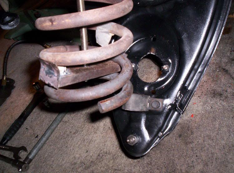

Du kan nøjes med et stykke gevindjern + et fladjern på tværs. Det er en god og enkel løsning.

Når støddæmperen er fjernet. og den nederste bærearm hænger ned, kan fjederen brækkes ud af skålen. Den nye fjeder sættes i tårnet og i den nederste skål. Derefter sættes støddæmper på den nederste bærearm dette forhindre fjederen i at kan springe ud og skade dig. Herefter sættes en donkraft under nederste bærearm og der løftes forsigtig til fjedren er på plads. PS. se billede fra C3 sådan skal armen hænge ned.

Indlægaf (udmeldt) C3 » 1. jan 2009, 14:34
Henrik
Ja, gevindstangen er der kun for at trække fjederen et par tommer sammen, så er den nemmere at lirke ud og ind. (Ridser ikke den nylakerede nedre A-arm. :-)
