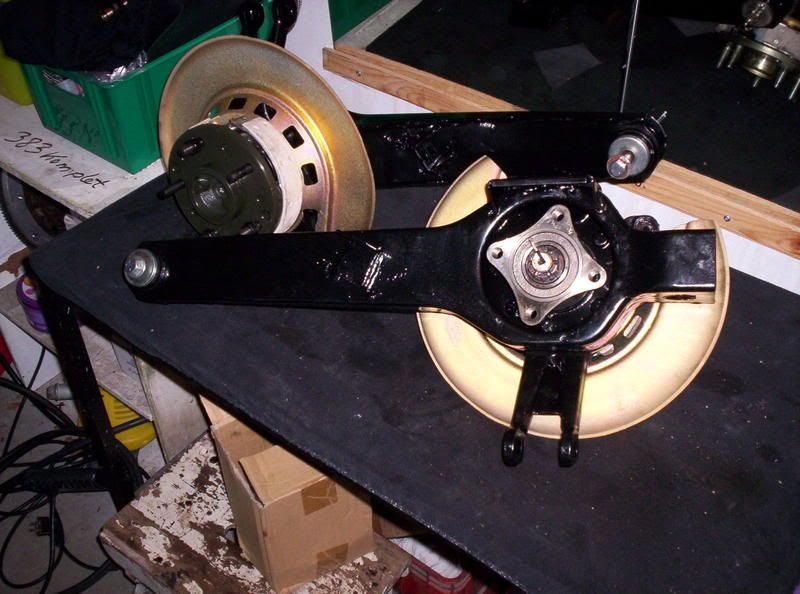

De færdige Trailing Arms kan se sådan ud:
