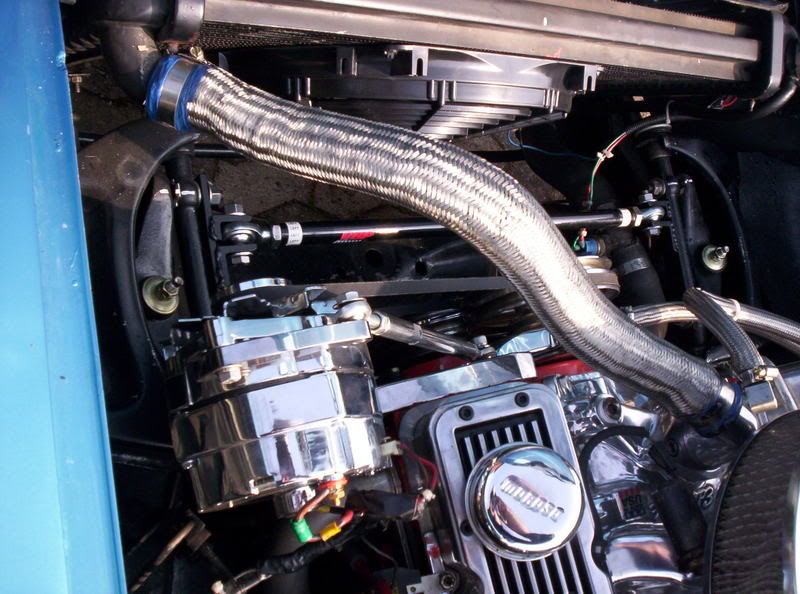

Hvor hårdt forspænder I sådan en tingest her:

Indlægaf Piet » 27. apr 2008, 19:10
Jeg lægger den kun lige an med håndkraft og låser den derfeter.
Du kan ændre camber vinkel med den så voldsomt kan den trække.

Tak. ';Trække'; skriver du, er det meningen at man skal trække tårnene lidt sammen eller skubbe dem fra hinanden?
Jeg har lige prøvekørt, og med moderat ';skub'; på tårnene, mere end håndspænding lod det til at have givet en betydelig forbedring. Jeg vil tro at jeg har skubbet tårnene 2-3 mm fra hinanden.
Vognen føles stivere.

Indlægaf Piet » 27. apr 2008, 22:05
Det er helt normalt at fjerdertårnene falder lidt sammen over tid på vores gamle vetter, så at skubbe dem lidt ud på plads  kan sikker godt hjælpe, du får dog det samme ud af det ved blot at montere baren og så få udmålt styretøjet.
fjedertårnene er også kendt for at få stressrevner, hvilet spreader baren også så godt som elmininerer.
Jeg kunne mærke væsentligt forskel efter at have monteret min bar, faktisk kunne jeg  slippe rattet  mere end 2 kilometer på ligeud vej uden at bilen ændrerde kurs overhovdet og det er selv om den har perfekt selvopretning.
Det skulle også gerne afstive bilen en del når jeg får min nye styrtbøjle på, den er lavet så den forbinder den bageste del af vangerne hen over sæderyggene og samtidig bliver den fastgjort i birdcagen.
mit eneste problem med styrtøjet pt er at jeg syntes servostyringen er en anelse for kraftig, så jeg har købt en elektrisk tryk justerbar servopumpe som skal afprøves.
