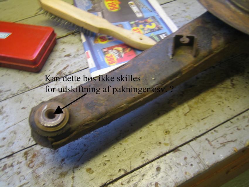

Kan man ikke adskille de viste bøsninger i trailing arms?

De 'adskilles' nemmest med en
De 'adskilles' nemmest med en vinkelsliber.
Skær med en 1 mm skive langs med selve trailing armen.
Pres evt. yderringene ud og udskift det hele.
Her på billedet kan du lige ane hvor de er blevet skåret:

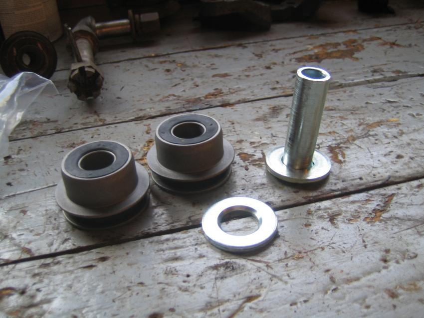

Bøsninger trailingarms
Hej Alle

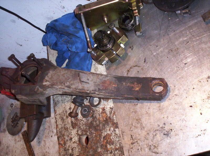

Er der nogen der har en god ide til hvordan jeg får lavet en krave på inderbøsningen i de nye bøsninger til trailingarms?

I de fleste af kittene
I de fleste af kittene ligger der en hjulbolt/møtrik lignende sag, som er beregnet til kraveværktøj. Den er ikke særligt god.
Jeg bruger en konisk stålgenstand der passer ned i inderrøret og giver den en godt tryk i skruestikken.
'En konisk stålgenstand' kan være et konus bor - også kendt som et stålpladebor.

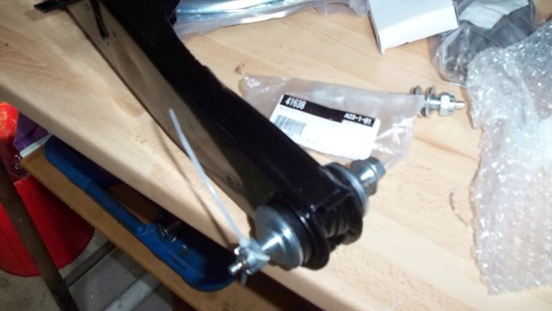

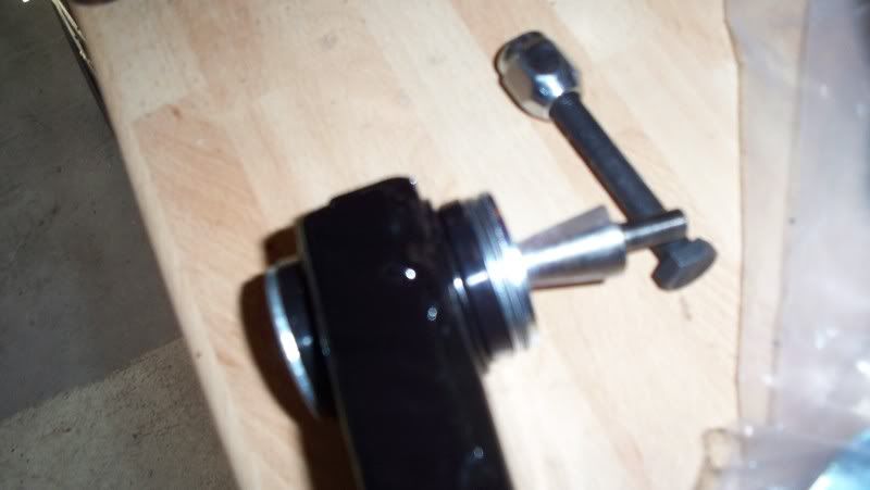

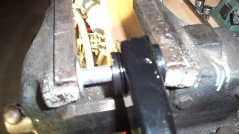

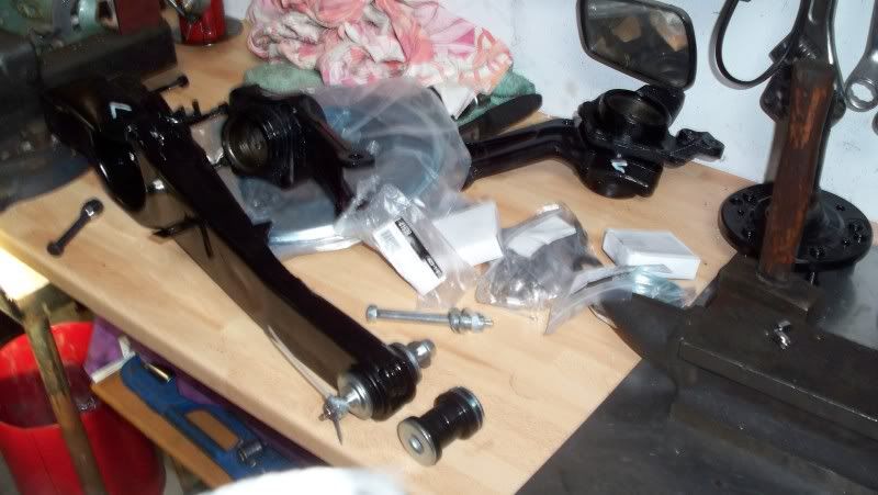

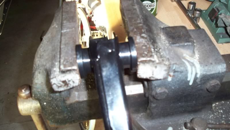

Hej igen, Du kan ser her
Hej igen,
Du kan ser her hvordan jeg monterer bøsningerne:
Første presses pulyureathan bøsningerne i:
Så inderrøret:
Så låses med 'en konisk metalgenstand' efter at der er 'fyldt' nok shims i (der er ALDRIG nok shims i et kit).
Så er den på plads, den hjulbolt/møtrik til højre er den der følger med i kittet som kraveværktøj. Den duer som regel ikke. Opstillingen presses moderat i skruestikken.
Og så er den klar til montering - hvad angår bøsningerne:
Nu mangler kun resten:
PS. Det bøsningssæt du har vist ser lidt anderledes ud end dem jeg bruger, som er:
http://www.ecklers.com/corvette-trailing-arm-bushing-kit-with-outer-sleeves-front-polyurethane-1963-1982.html?crosssell=Product_Upsell
Så inderrøret:
