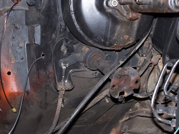

Hvad er formålet med denne arm ? Den sidder i forbindelse med ratstammen og er forbundet med et kabel til skiftemekanismen på automatgearkassen på min 69er. Kablet har været knækket, men jeg har ikke bemærket nogen problemer i den forbindelse.

Det er en tyverisikring, der samvirker med ratlåsen. Når kablet virker kan man kun ratlåse når gearkassen er sat i bakgear. Til gengæld kan man ikke trække den ud af bakgear UDEN at åbne ratlåsen. For at få ratlåsen til at virke uden kablet skal du formentlig dreje 'røret' udenpå ratstammen med hånden.
Jeg havde lidt bøvl med den sidste sommer og har taget kablet af.
