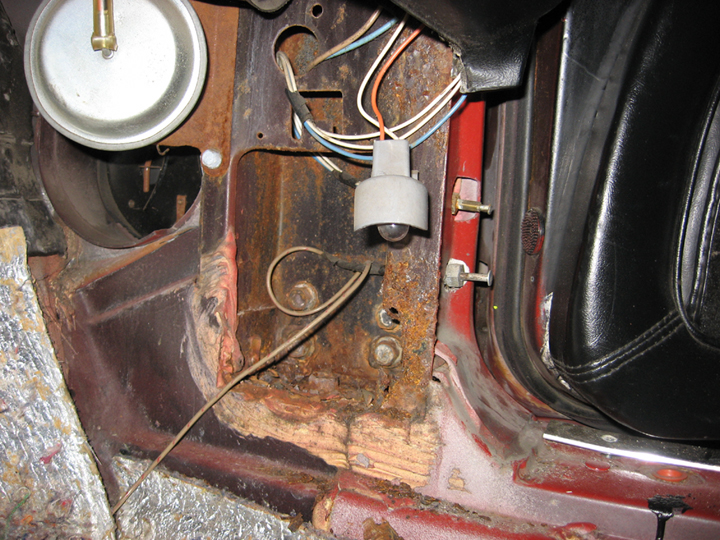

Sådan her skal det ikke se ud
Udover rammen selvfølgelig, så tjek birdcage for rust i det omfang du kan komme til det, fjerner man alt fiberen ser karosseriet sådan her ud.
Lidt flere billeder
Selvom fiberen er rigtig pæn kan den stadig være rådden indeunder
Disse billeder er ikke for skræmme dig fra at købe en c3 vette, blot for venligt at understrege at det kan koste mange penge ikke at gøre sit forarbejde ordentligt. Nu er det nemt at se på billederne fordi her er bilerne skilt ad, når man er ude og kigge biler er det ikke sikkert det er så lige til at skille ad og komme ind og kigge. Nedefra med en lommelygte kan man nogenlunde kigge alle bodymounts igennem.

Sådan her skal det ikke se ud![]()
Lidt flere billeder
