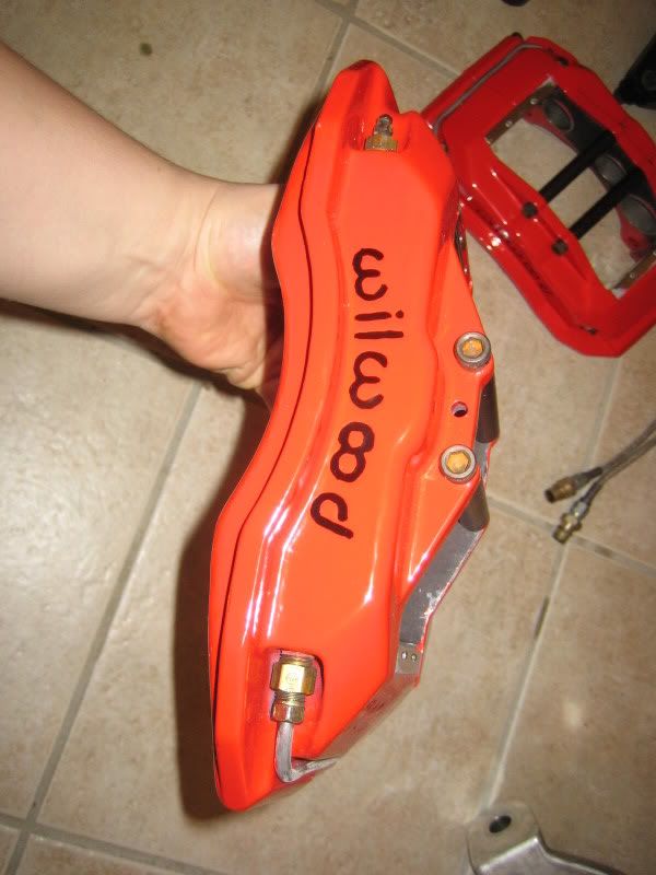

Mit ny erhvervede bremse kit, ankom fra michigan, og selvom de mekanisk er renoveret, bar de visulet præg af brug, og ikke mindst lidt tid på et lager.
Sådan så de ud da de ankom.
Efter et par dage med rengøring, kulgeblæsning, rengøring, priming, lakering, og ikke midst super nørdet håndmaling, er de endt med at se sådan ud. ';Torque red';, så de matcher hash marks og indsugning på LT4 motoren

Mmmmmm lækre sager, det ser godt ud Lars.

Ser fint fint og lækkert ud...sådan!!

Det er fine sager du har fået lavet. Jeg syntes du skal male willwood over igen og så male LARS510 på dem, så bliver de rigtig fine. Iøvrigt har jeg selv tænkt på bedre bremser !!!!!!

Det er flot arbejde Lars. Jeg må lige spørge: ';Er det en specialmaling du bruger , og hvad heddder den i givet fald'; ?

det er kaliper maling, fra motip. Den fåes både som spray samt alm pensel. Jeg har brugt spray, som bliver pænest hvis forarbjedet er i orden. De er først rengjort, primet, vandslebet, og så 10 lag kaliber maling. De har hærdet i 3 dage og først sådan rigtig hårde nu.
De forskriver selv at en dåse rækker til 4 kalibere. Deres forskrift dækker vidst bare ikke over bremser i denne størrelse... Jeg har brugt en dåse pr. kaliber.... Det skal dpg siges at jeg kun brugte ca. 70-80% af hver dåses indhold, da spray mønstret blev dårligt når den vær nær tom.
Jeg vil i øvrigt anbefale at man køber en pose med ekstra spray hætter, da det er noget meget klistret stads. En frisk hætte til hvert eller hver 2 lag, giver en flot reslutat.
Jeg har afprøvet processen på min 87 corvette, hvor lakken holdte til hård brug i 2 sesonner uden det kunne ses på lakken. Så håber på det samme her.
