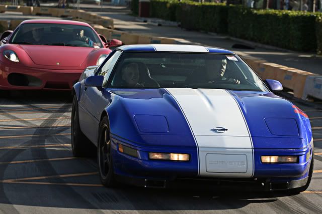

I weekender blev der afholdt TOP CAR Event i Ballerup. Der var indbudt ca 30 biler af forskellige typer, lige fra Subaru, Mitshubishi EVO, Ferrari, Lambo, Nissan Skyline til Corvette. Vi havde en fin lille bane tilrådighed hvor publikum så kunne købe co-driver ture i deres drømmebil. Det var en rigtig sjov weekend med mange forskellige folk i passager sædet, mange smil, og skræmte ansigter.. Vetten kørte som altid perfekt unden nogle problemer, udover at servostyringsvæsken begyndte at koge når man tog mere end 10 omgange i træk... Simpelthen en kombination at 275 fordæk, en lille bane og en bil der bliver KØRT!
120 Omgange sætter sine spor.
ca. 300 meter langside = kan tages i 2 gear @145kmt
