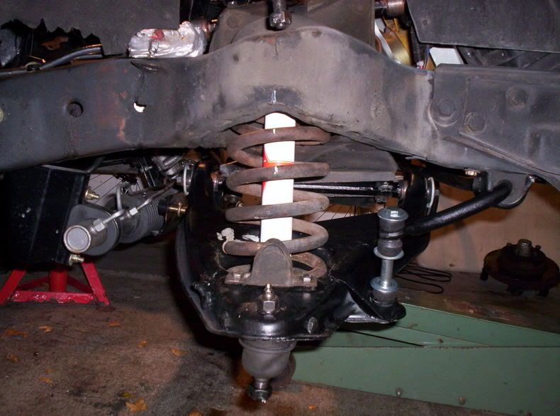

Hvis den slingrer er det garanteret bagtil du skal starte, dvs. trailingarms og strutrods, jeg har markeret dem med rødt (der er 2 trailingarms), hvis bøsningerne i trailingarms/svingarme er færdige og det er de som regel hvis den ikke har været renoveret vil den sejle fordi baghjulene lever sit eget liv, skift de fire bøsninger i strutrods samtidig.
Jeg er godt nok ikke enig med Piet i at en Corvette er blød i affjedringen fra fødslen, hvis alt gummi i undervognen er tip top, støddæmpere/fjedre og styrtøj i orden og dækkene har tilstrækkeligt med lufttryk er den dejlig afstemt/fast og sammenlignet med moderne biler hård i undervognen, stålbladfjederen bliver først behagelig over 150 og rigtig sat op i undervogenen kører en C2/C3 perfekt mellem 150-200, jaja der var jo engang hvor det kunne prøves uden klip i kortet :-)
