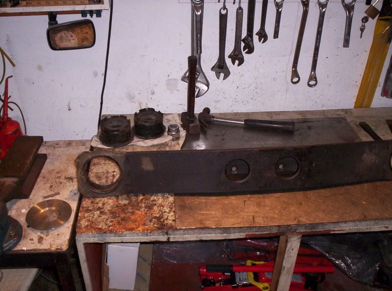

Jeg sender bagbroen til sandblæsning og muligvis galvanisering. men kan man pulverlakere på galvaniserede emner?

Ja det kan du roligt gøre...

Er det nu klogt at få den galvaniseret, jeg tænker bare på at den bærer jo næsten hele bilen, men skal det være er AOX maling det eneste der binder på galvanisering, fås hos Flaunskjold.

Rettelse malingen hedder AXO og påføres direkte uden grunder og det holder bare, det er en god ide at El galvanisere da det ikke svækker stålet.
