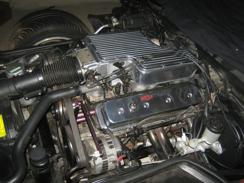

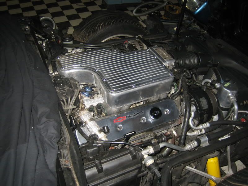

Indlægaf Lars #510 » 12. nov 2006, 19:03
Så er Super Ram indsuging, næææsten færdig... mangler noget vaccum salnge til til PVC og VC men det må gå under kategorien småting efter denne omgang... Lingenfelter ingeniørene har vist udelukkede tænkt 'performnace' da de konstruerede denne, og IKKE så meget på de stakler der skal montere den. Fuel rails EGR system og alt skal uf for at få de store runenre på plads tsk tsk tsk....

Indlægaf Christian #384 » 13. nov 2006, 02:27
Får vi en før/efter-måling at se, det kunne være spændende og se hvordan momentkurven ser ud, og hvor mange snoninger den vil tage :-)

Indlægaf Lars #510 » 13. nov 2006, 13:43
Hej Christian
Bilen står i garage for vinteren, men den skal da nok effektmåles til sommer. Nu skal der brændes en ny chip til alle vinterens mods, det korrekt benzin tryk skal findes osv...
Folk med ligende mods har haft rigtigt fine resultater. Omkring 6000 omdr. og stadig en solidt momenet helt nede fra...
