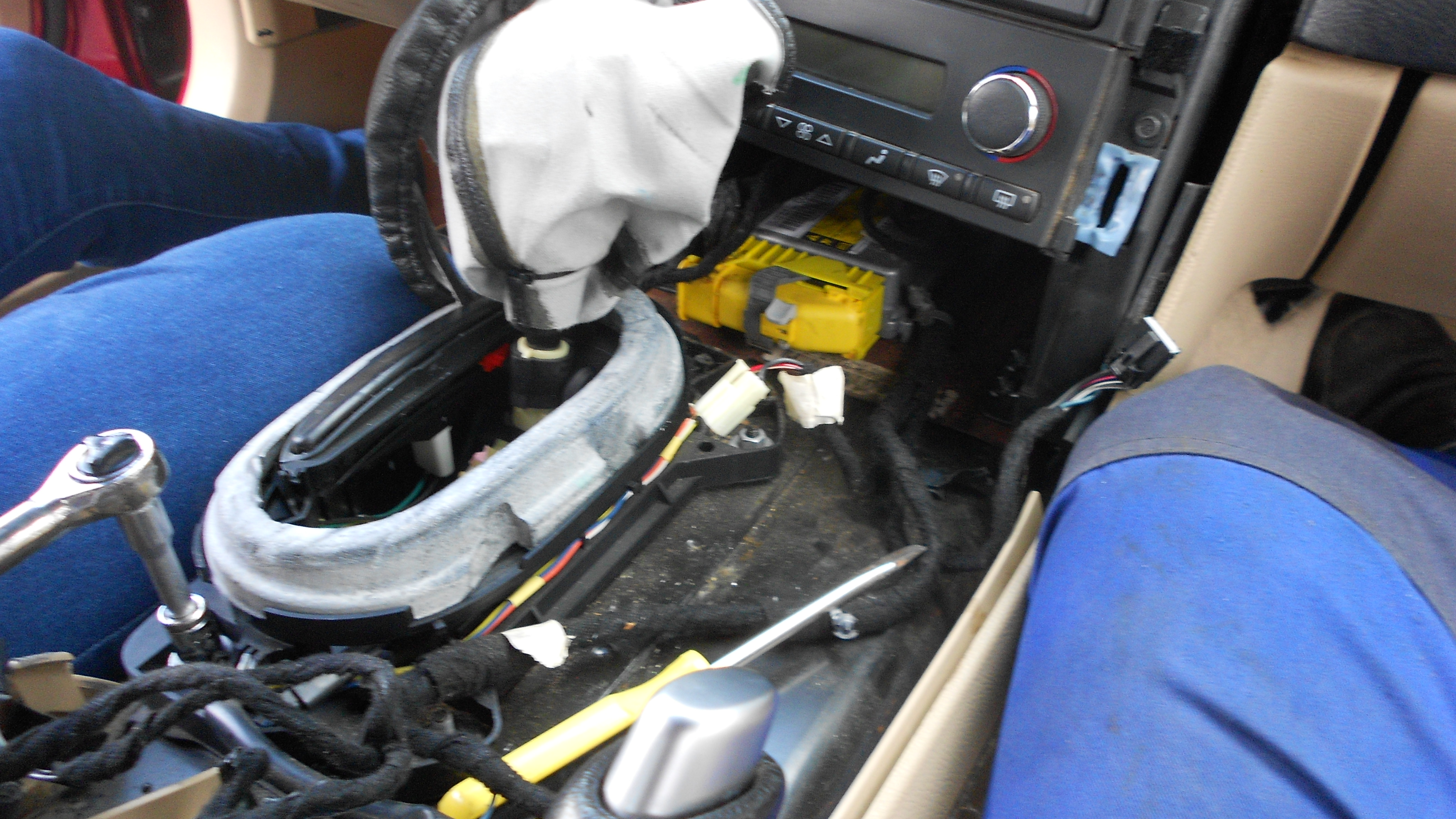

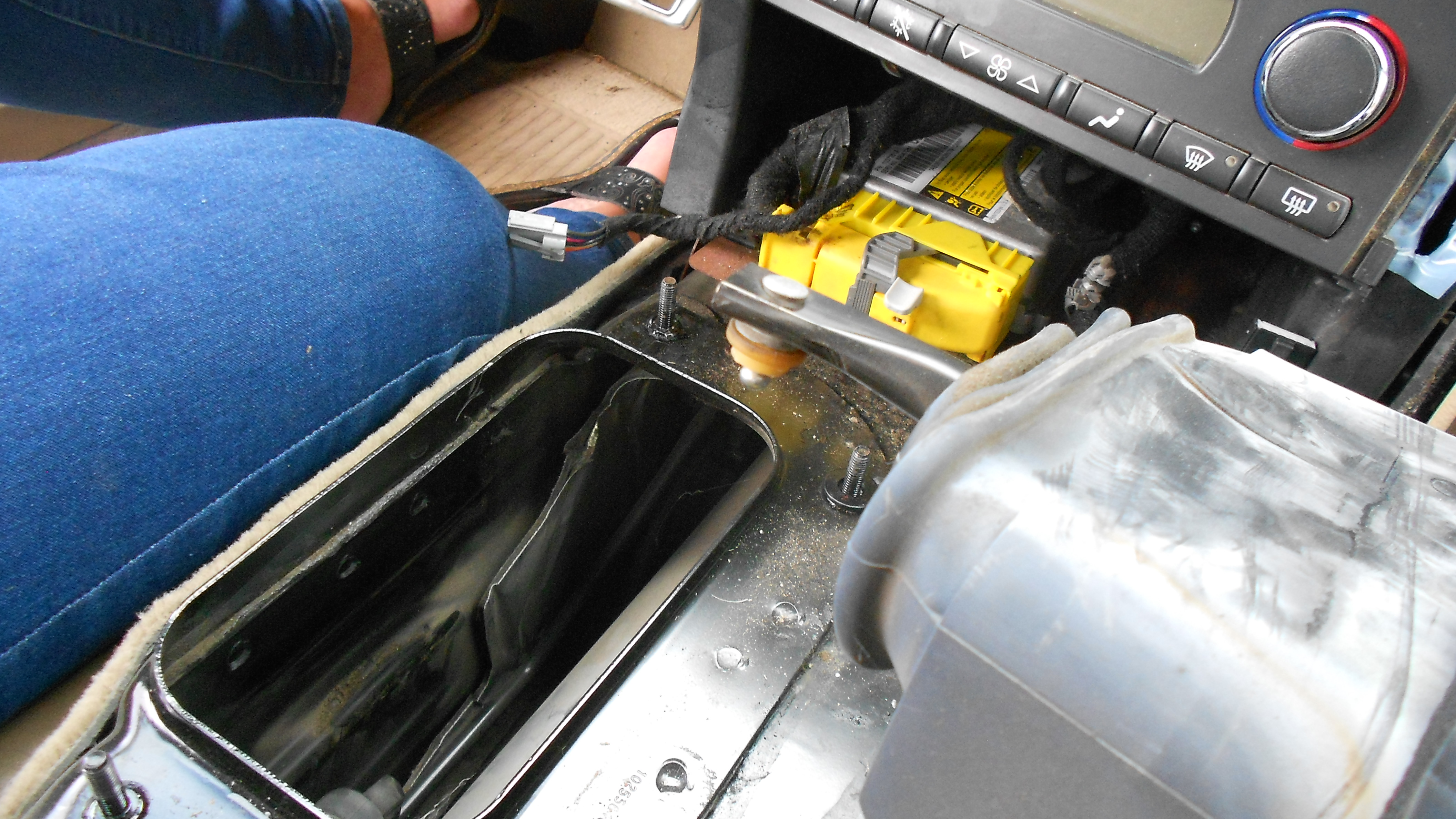

Jeg checkede først bagenden , som er nemmest at komme til. Men her var den fin. Billede 1 viser forenden hvor kugle bøsningen er væk.

PS. Hvad er den gule computer på mit billede til?

Hej Jan
Det er et mondul der styre air bag, den med det gule stik.
Det stik må man ikke aftage, der kan air bag gå
sker ikke ved at batteri er frakoblet først.
se link -
https://www.corvetteforum.com/forums/c5 ... ation.html
(har selv bestilt bøsninger, rart at have i reserve, vi har en C5 og C6 aut.)
