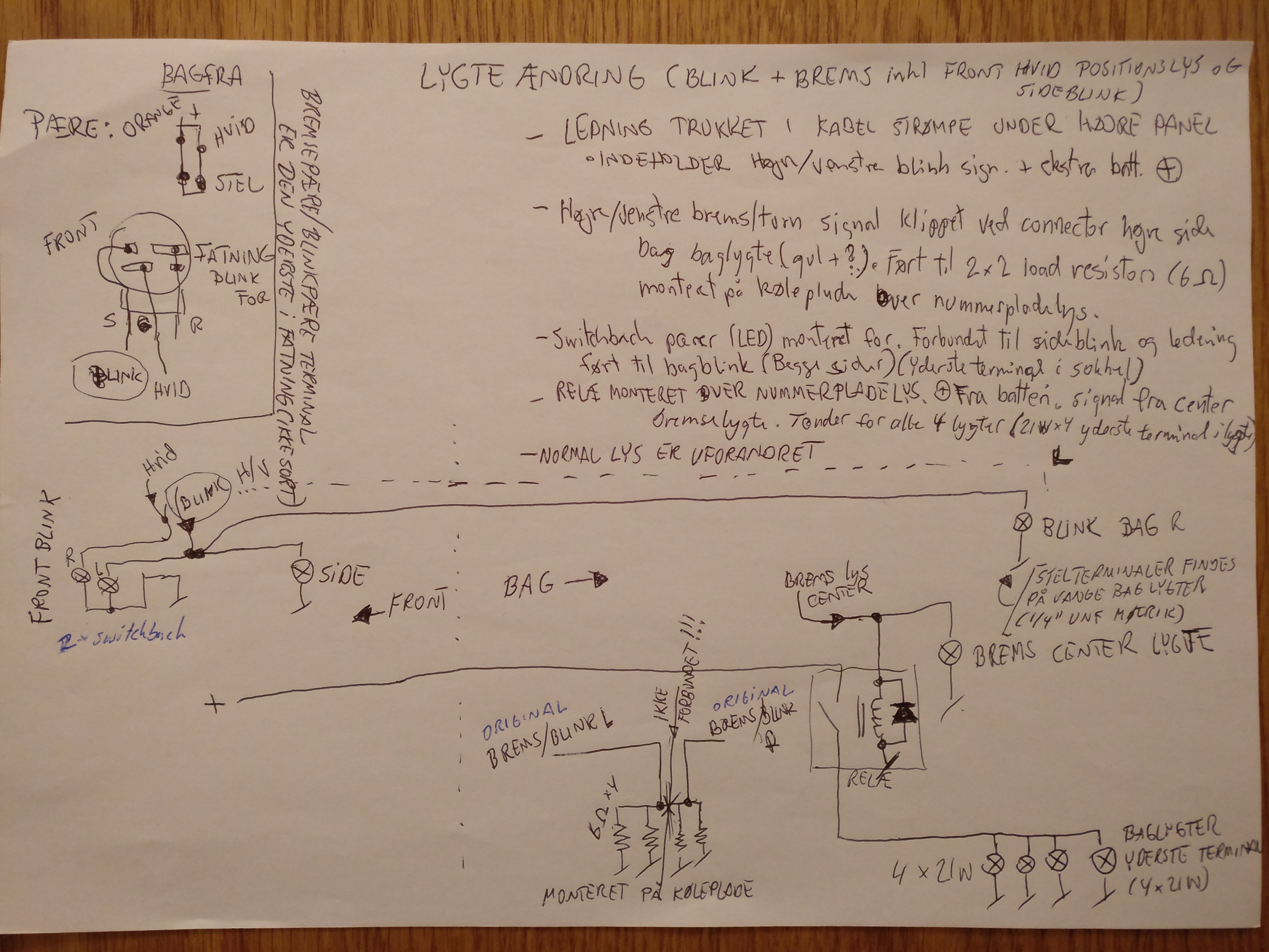

Jeg har lavet orange blink hele vejen rundt og hvidt kørelys (i stedet for orange kørelys) på min US C6er.
Foran har jeg til kørelys og orange blink brugt en såkaldt Switch-back pære i stedet for den orange pære i forlygten. Switchback lyser hvidt på et sæt poler, men slukker og lyser/blinker orange når blinkeren aktiveres på det andet sæt poler. Bagpå har jeg udskiftet yderste lygter med EU versioner.
Her er detaljer:
-Blinksignalet til bagblink har jeg taget fra forlygten (fra den orange pærer der både er blink og kørelys). Der findes blinksignal som ikke er mixet med bremselys (som det jo er bagpå). Disse (højre og venstre) er ført til baglygter sammen med en 12V fra batteriet.
-De samme ledninger er brugt til sideblink.
-Stik i EU lygter og US lygter bag er forskellige, så jeg købte et ledningsnet bag til en EU som jeg brugte til de nye EU lygter bag.
-For at bremselyset ikke skal blinke, har jeg taget det eneste bremsesignal som ikke er blandet med blinksignal, nemlig centerbremselygtens. Via et relæ og 12V fra batteri, føder jeg de 4 bremsepærer.
-Hermed virker blink og brems, men Computeren melder fejl da de originale ledninger til blink/brems bag er klippet og uden load. For at undgå dette, har jeg monteret 2x2 loadmodstande (som dem man anvender ved LED ombygning fra ex Biltema) på en køleplade bag nummerpladen.
-Foran har jeg så forbundet kørelyssignalet til den hvide pol på switchback pæren.
-Klar.
Eneste ulempe er at man skal have tændt positionslys eller kørelys. Dette er dog ikke noget problem, da det automatisk slukkes sammen med bilen. (På Autolysfunktion vil alle orange lys tændes i dagslys).
Vedlagt ses diagram. Dette er dog kun mine egne notater og derfor ikke så pæne. Sorry.

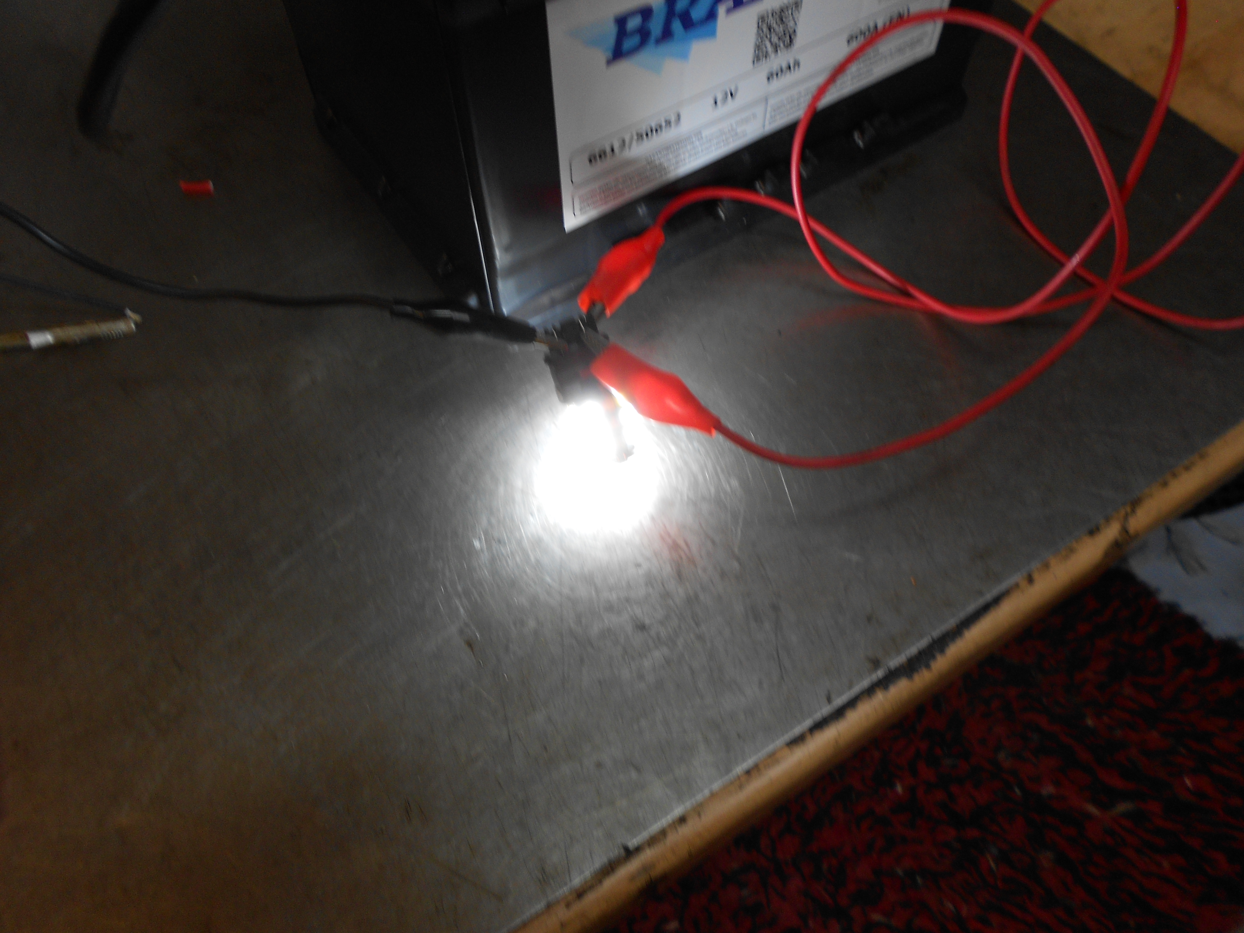

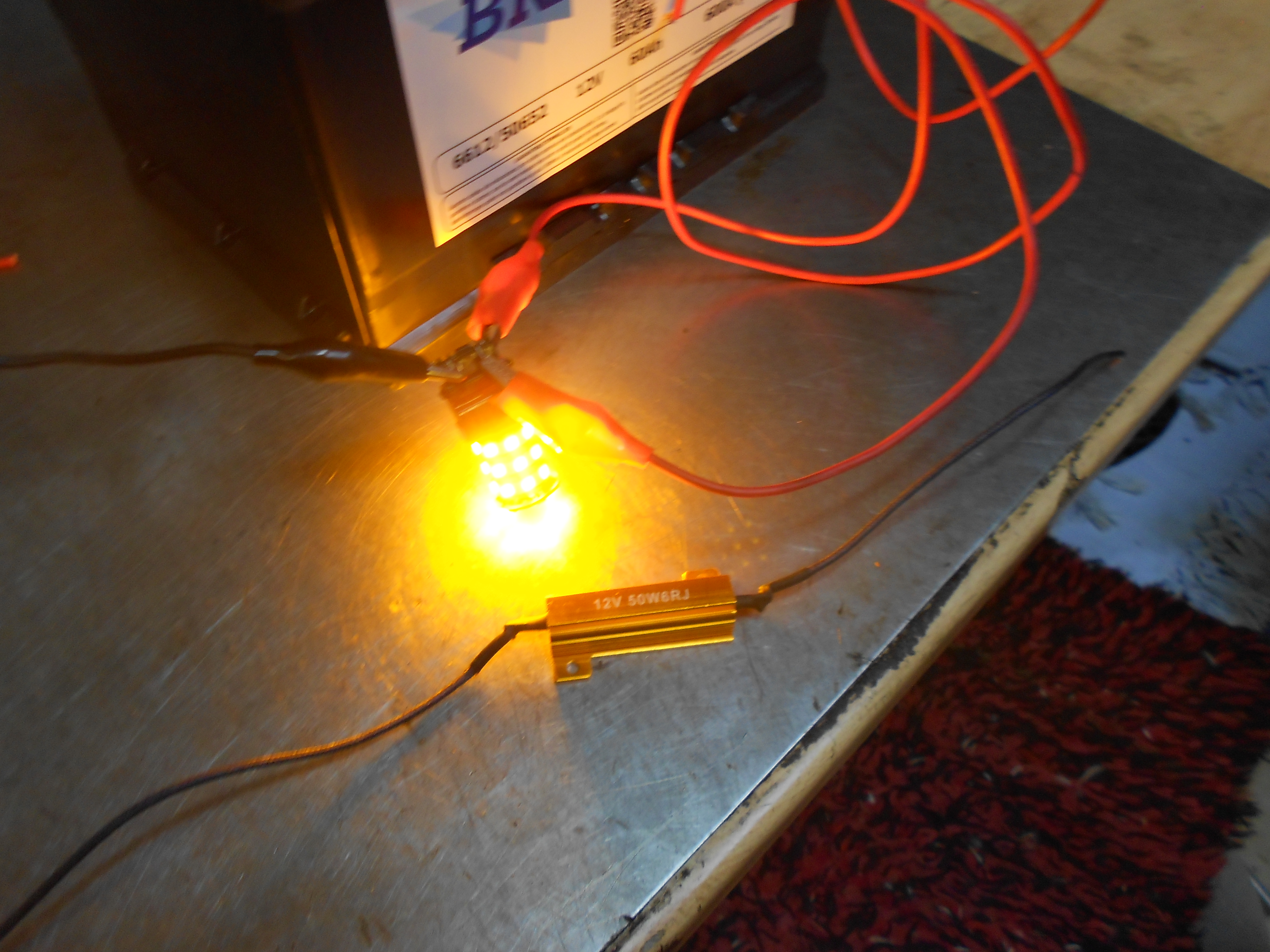

Switchback. I praksis
til foran har jeg købt nogle switchback LED pærer. De virker sådan her:
Billede 1. Spænding på hvid og gul. Kun gul tænder. Når spændingen tages fra blink tænder hvid efter et par sekunder.
Billede 2. Kun spænding på hvid positionslys tændt. Smart.
- DSCN1318.JPG (5.62 MiB) Vist 34539 gange
- DSCN1317.JPG (5.62 MiB) Vist 34539 gange
