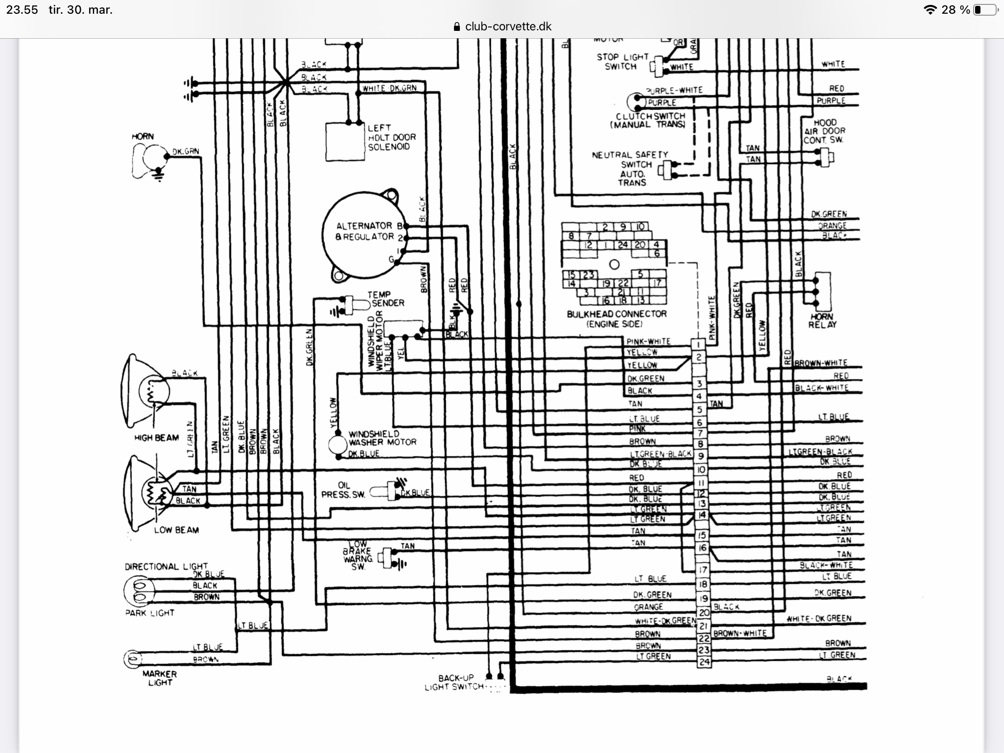

Jeg er blevet den lykkelige ejer af en C3 fra 1975, det eneste der skal til for at få den synet, er montering af side blinklys.
No problem, jeg fandt nogen meget små fine LED blinklys som kunne limes inden i "luft udtaget".
Dem har jeg så monteret (elektrisk) parallelt over det indbyggede side blinklys og det virker super ..... indtil man tænder for lyset på bilen.
Så stopper det med at virke....tænke tænke tænke... ahhh det må være noget med de bytter plus og minus eller noget... så på med en ensretter bro.
hvilket hjælper en smule, de virker fint når lyset ikke er tændt, og virker...ish når lyset er tændt, men blinker modsat de resterende blinklys og sætter blinkhastigheden betydeligt ned... så tænker jeg formodstand, men jeg tror faktisk ikke det løser problemet.
Derfor - hvis nogen har erfaring, eller skøre forslag lytter jeg :)

Hej Thomas...
Montere dine side blik parallelt med front blik lys... så virker det...
Det virker ikke fordi når du tænder lyset mister du sti forbindelse til dit nye blik led lys...
Når du tænder placerings lyse. er det jo ikke længere stilforbindelse i gennem din parkerings pære i front længere...
Prøv at se det diagram som jeg har med sendt.... så kan du se hvorfor det ikke virker... på den måde som du har monteret
Mvh Anders 1616.... hæld og Lykke med projektet... håber vi mødes der ude....

Super - jeg flytter ledningerne til front blinklyset.
tak til Anders
Mvh Thomas
btw - bilen gik gennem syn i dag uden anmærkninger (han opdagede ikke lige det med blinklyset) ;)

Igen TAK til Anders - nu virker det som det skal - fedt
