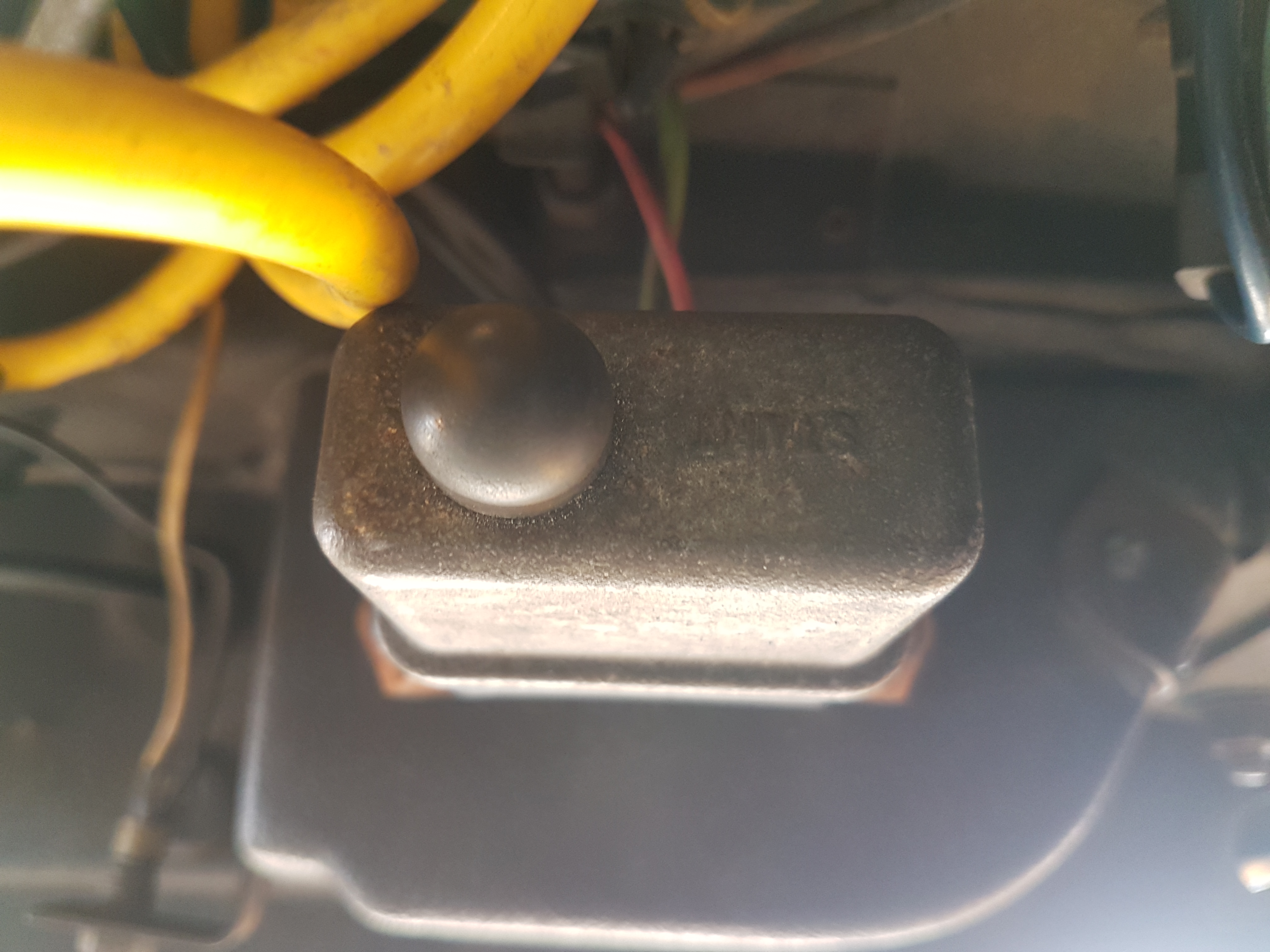

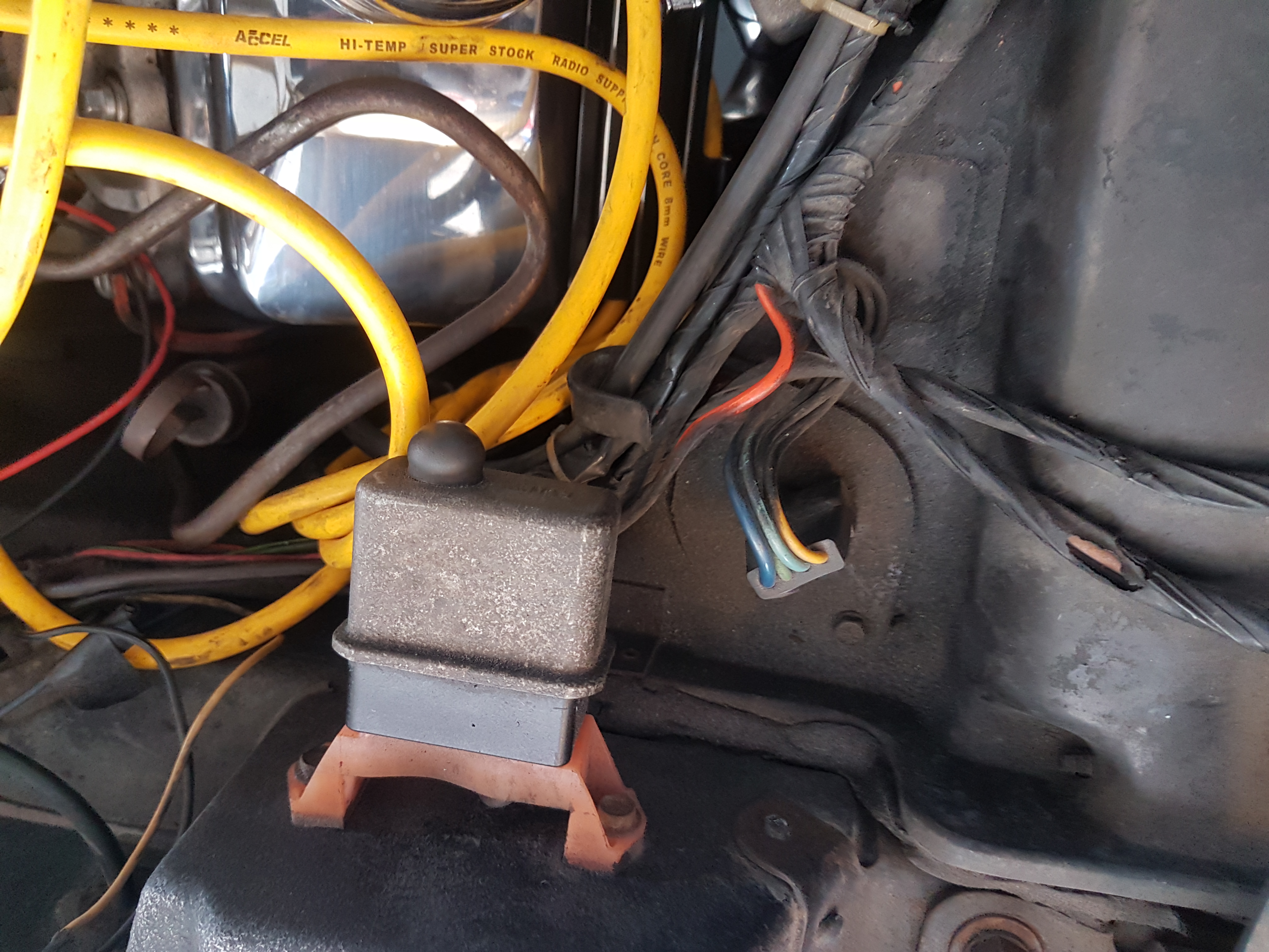

Hej det kan godt være jeg spørger lidt dumt men ude i mit motorrum på 1974 C3 sidder der en anordning det ligner et relæ med en knap på, kan se der står start på den hvad er den til for der sker intet hvis man trykker på den.

Det er en knap til at starte eller tørne motoren, når man arbejder i motorrummet. Har du prøvet at slå tændingen til?

Jeg har prøvet at trykke på den med tænding uden virkning,
