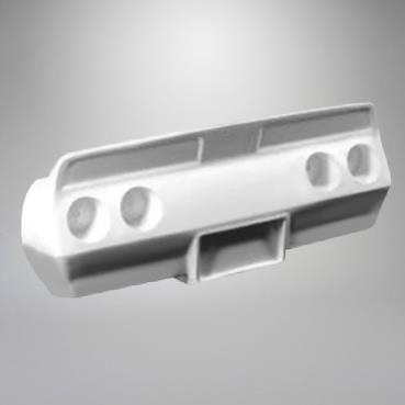

Hejsa Tjek denne, corvettecentral, nr.143306 Mvh Allan
Hejsa
Mvh Allan
Mvh Allan

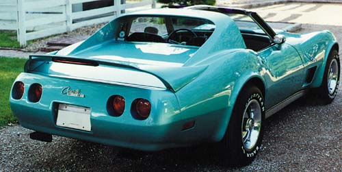

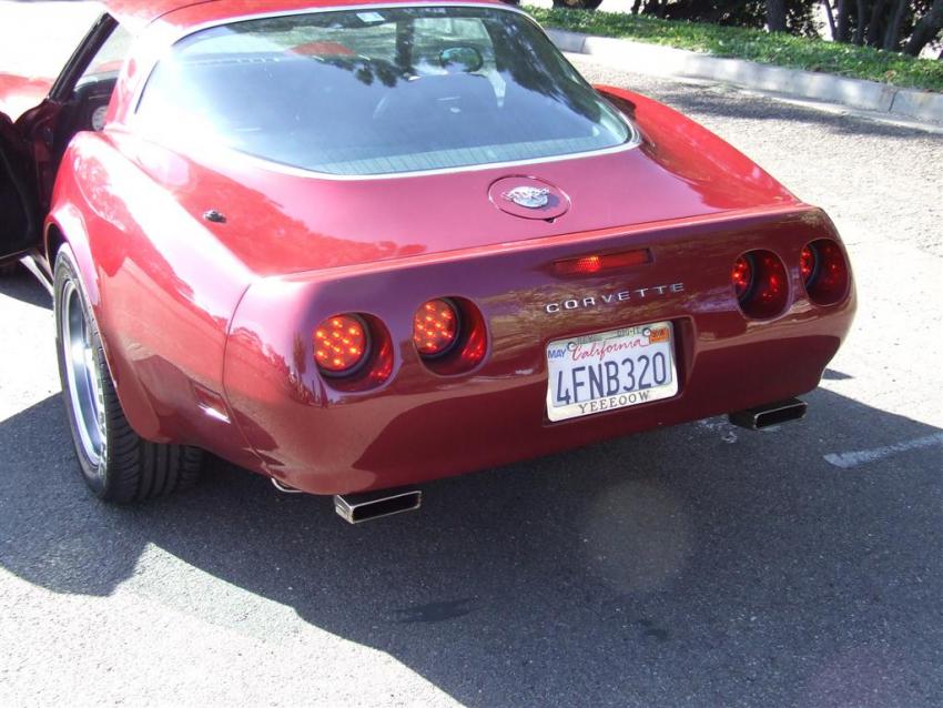

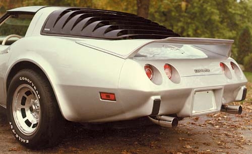

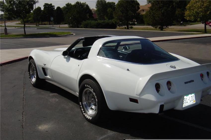

Et par billeder til inspiration - både med og uden spoiler:
100911009210093100941009510096
- C3 zr-1 uden spoiler.jpg (82.74 KiB) Vist 8255 gange
- C3 zr-1 spoiler.jpg (44.67 KiB) Vist 8255 gange
- C3 turbo wing.jpg (81.59 KiB) Vist 8255 gange
- C3 indy wing.jpg (56.14 KiB) Vist 8255 gange
- C3 hi rise spoiler.jpg (27.33 KiB) Vist 8255 gange
- C3 hi rise spoiler MAM.jpg (8.25 KiB) Vist 8255 gange
