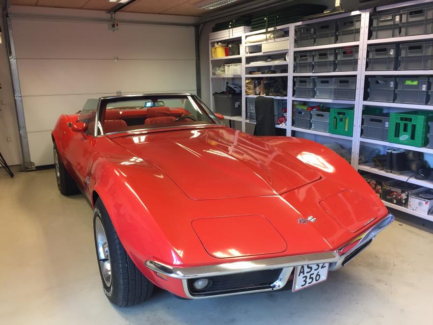

Hej igen,
Har tidligere fået rigtig god hjælp, inden vores nye vidunder kom hjem fra USA. Nu er den synet.
Konen's første bemærkning var, syntes godt nok ikke den har "meget" lyd eller den rigtige lyd:smash:
Nu har jeg kikket nettet igennem, for at finde den rigtige "potte" til vores "røde lyn" - men hold da op, der er godt nok en del.
Har kikket mest på Flowmaster, og fået anbefalet 40 serien. Nogle der har erfaringer og gode råd.
Den skal have den "rigtige" V8 lyd og samtidig også muligt, at tale sammen på vores sommerture:)
Motoren vi har i Corvetten er en 350/300 Small Block.1000310004
Udstødning til C3, så den rigtige V8 lyd er tilstede
- corvette 2.jpg (99.7 KiB) Vist 11387 gange
- corvette 1.jpg (74.52 KiB) Vist 11387 gange
