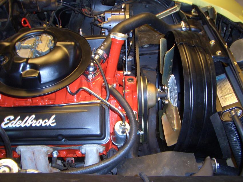

Hvilken original grå farve skal actuatoren til vinduesviskerlåget have?9874jeg mener ikke den skal være sort!

sådan cirka som min kølervinge,
sådan cirka som min kølervinge, guleloxeret9875
- corvette 012.jpg (93.11 KiB) Vist 9326 gange
Tak Peter, flot motorrum du
Tak Peter, flot motorrum du holder dig!

originalt er de gul-elforzinkede magen
originalt er de gul-elforzinkede magen til forlygtevacum actuatorerne
Hej Piet. Nå, aktuatorene til forlygterne
Hej Piet.
Nå, aktuatorene til forlygterne skal have samme farve, fint. Næsten alt i mit motorrum er matsort, så en dag, når jeg får penslen fundet frem, får de også en omgang, men de er vist lidt udfordrende at afmontere? For øvrigt dækslet til reservoiret for bremsevæske skal også have den farve ik? Hvordan med 1968-72 Actuator Relay Vac Valve bortset fra de 3 små plastik studser med tilhørende cylinder, skal de også have sådan en guld farve?

yep både beslag og metalhovedet
yep både beslag og metalhovedet på styreventilerne og dækslet til hovedcylinderen har originalt den gule elforzinkning.
