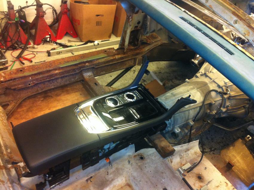

Øv jeg har en smule rustarbejde foran mig på min nye 69'er
- IMG_0267.jpg (87.1 KiB) Vist 8627 gange

Øv jeg har en smule
Det ser besværligt ud. Er der huller i rammen? Det kan man ikke rigtigt se på billedet. God arbejdslyst.
Ja den får en helt
Ja den får en helt ny ramme, selve birdcagen er rustet væk i både A-B stolper samt ruderamme, derfor har jeg skåret alt glafiberen væk så birdcagen kan komme op i en jig hvor jeg bygger den op igen.
Grunden til jeg har valgt at gøre alt det her ved en bil som egentligt hellere skulle skrottes totalt er at jeg alligevel havde tænkt mig at bygge en ny langt stærkere birdcage med røforstærkning fra toppen af A&B stolper ud til henholdsvis front og bag på rammen, desuden har jeg valgt at sædebrønden skal sænkes og fodbrønden bliver forlænget for bedre kørestilling/benplads, jeg flytter samtidig hele pedalrarangementet frem sammen med ratstammen.
