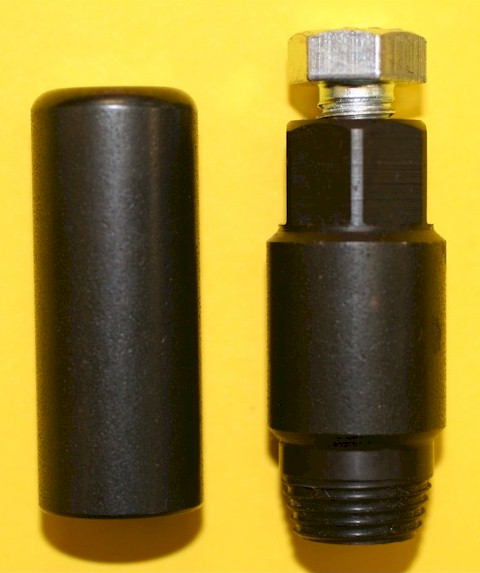

Hej alle
Jeg er ved at klargøre dyret til foråret. Jeg har bestilt pakning, filter, etc til min TH400 gearkasse. Og jeg har også bestilt en pakdåse til akslen til gearvælgeren. Men jeg kan dælme ikke få den gamle ud.
Er der nogen der har værktøj til det, som jeg kan købe, leje eller låne?

Hvis du alligevel har fjernet
Indlægaf Pfingstl » 8. mar 2015, 17:35
Hvis du alligevel har fjernet bundkaret kan du vel løsne akslen og bedre komme til.
http://www.corvetteforum.com/forums/c3-tech-performance/375284-okay-th400-shift-shaft-seal-replacement-with-pictures.html

Tak for tippet, Pfingsti, det
Indlægaf Morten F P » 9. mar 2015, 19:53
Tak for tippet, Pfingsti, det var det der skulle til. :-)
