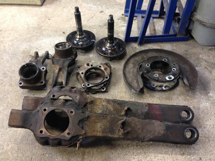

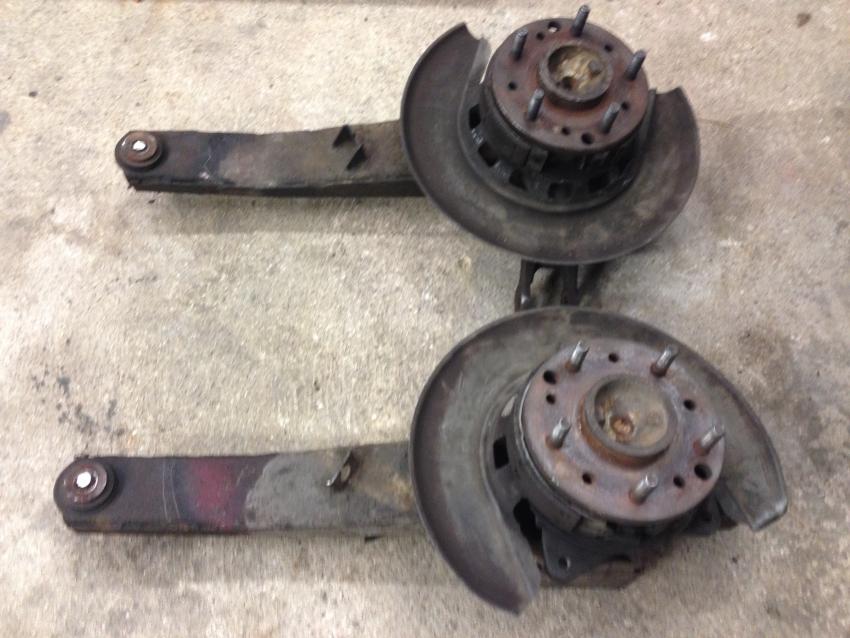

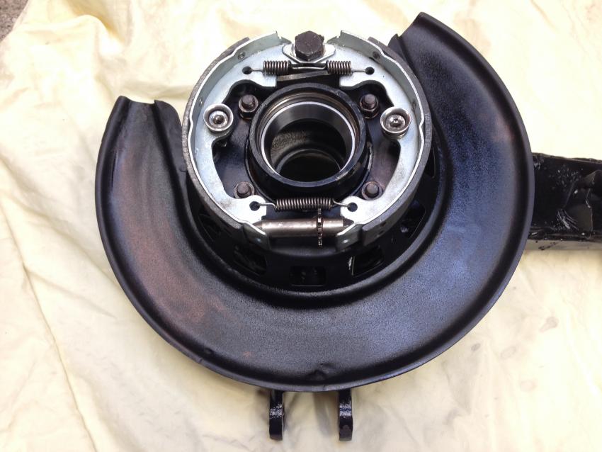

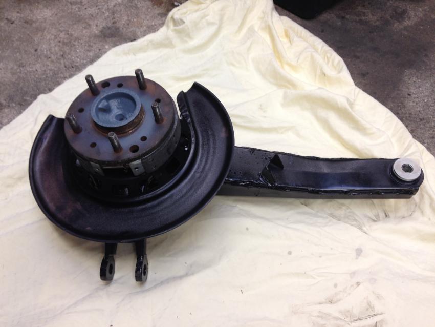

Så er arbejdet i garagen igang.......
6-8 timers arbejde og swingarme, bagtøj, aksler osv er demonteret og klar til at blive renoveret.
Lejerne støjede en del efter alt var fjernet så man kunne lytte til dem og bøsningerne lever jo ikke evigt.
Men ellers var alt let at adskille. Kun den forreste bolt i svingarmene skulle skæres med en elektrisk stiksav der hvor shims sidder.
Det gamle værktøj der har ligget på lager de sidste 20 år kom på arbejde igen da spindel og lejer skulle demonteres.
Når alle dele er renset og overfladebehandlet bliver det hele samlet igen så bilen kan blive klar til den kommende sæson.
Renovering af bagerste ophæng - bøsninger, lejer m.m.

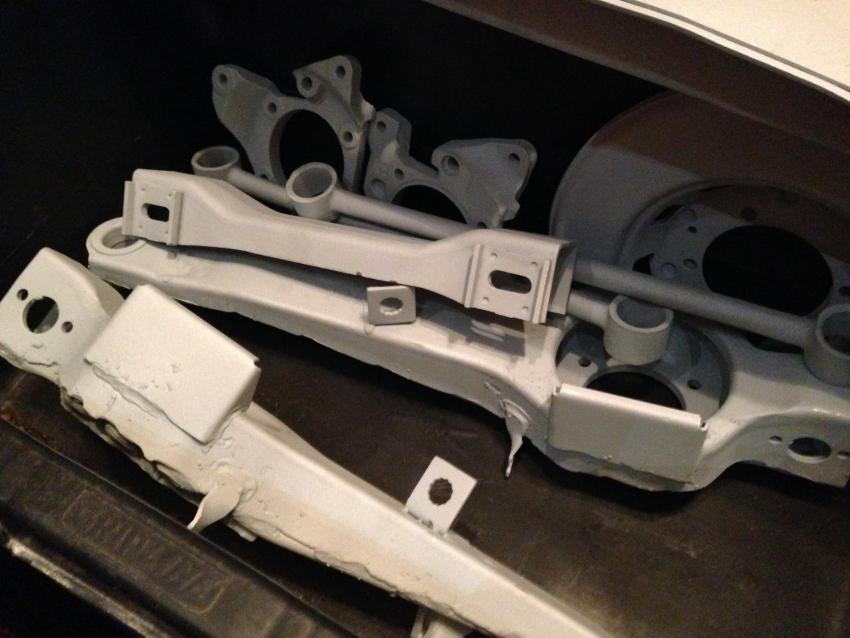

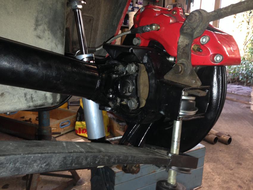

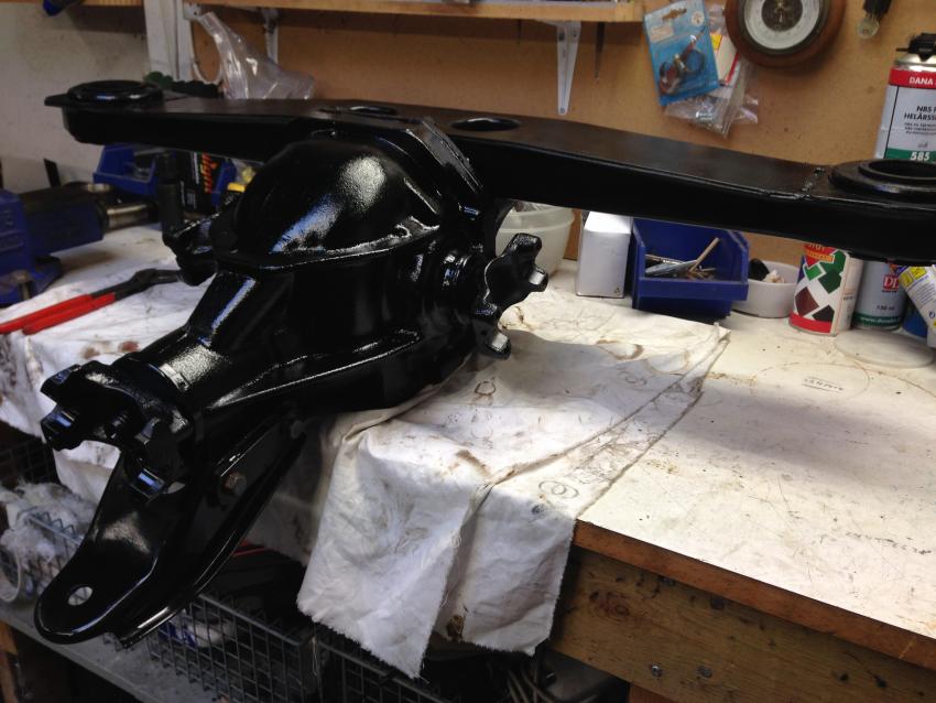

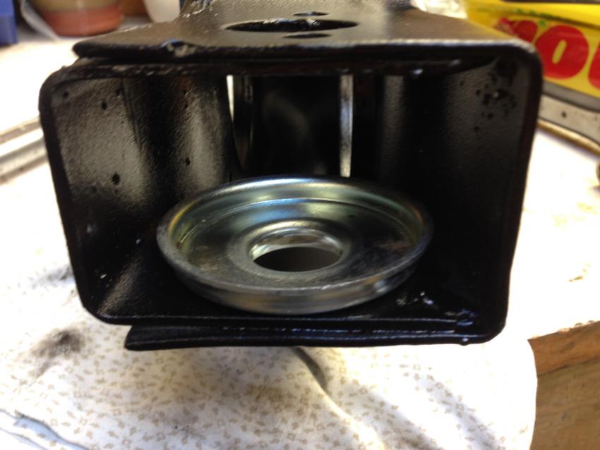

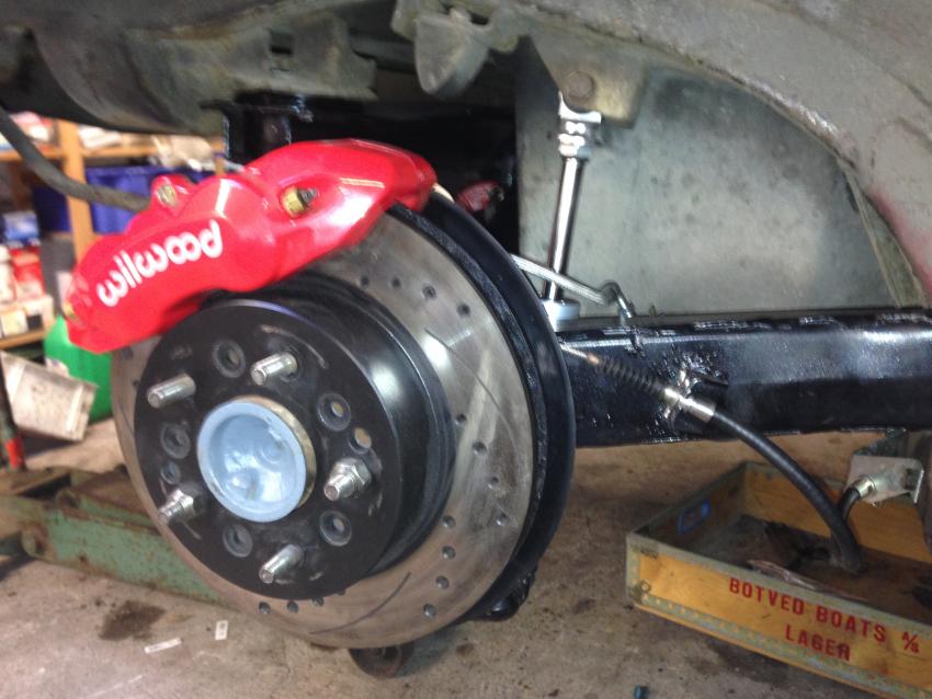

Endnu en god weekend i

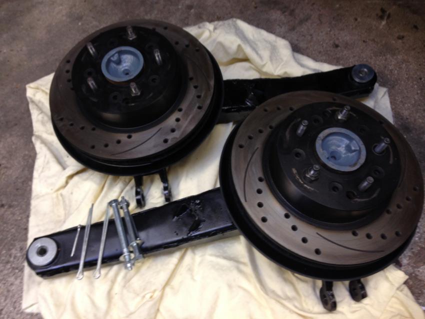

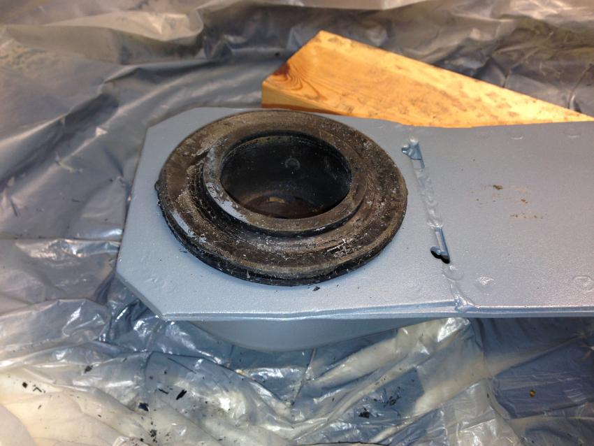

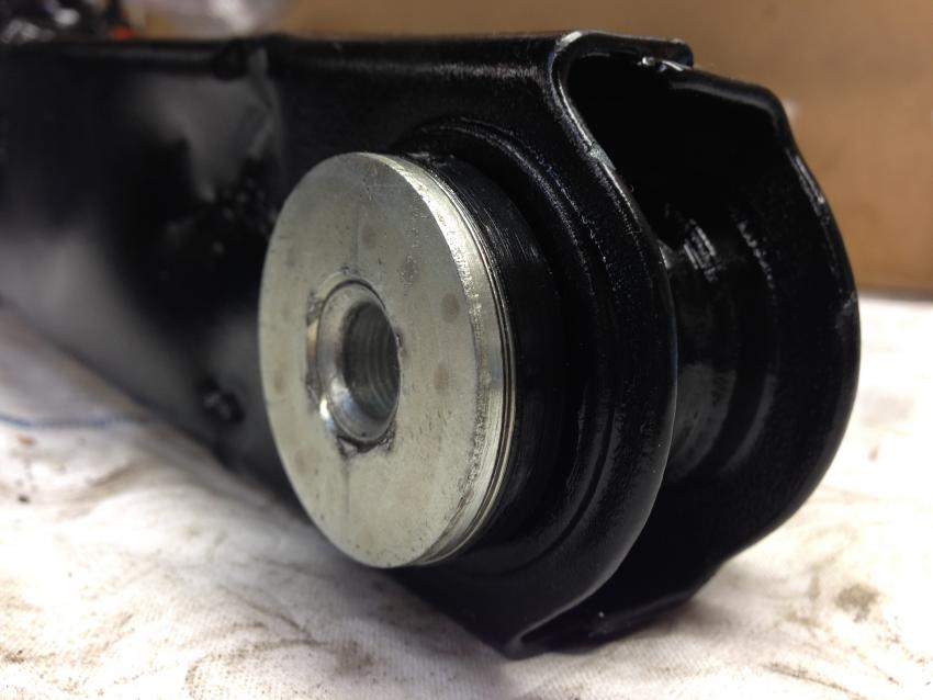

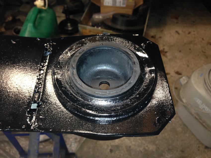

Endnu en god weekend i garagen.
Bagtøj pakket om og med lidt frisk maling.....
Lejer og aksler monteret, håndbremse justeret - svingarme klar til montage på bilen.

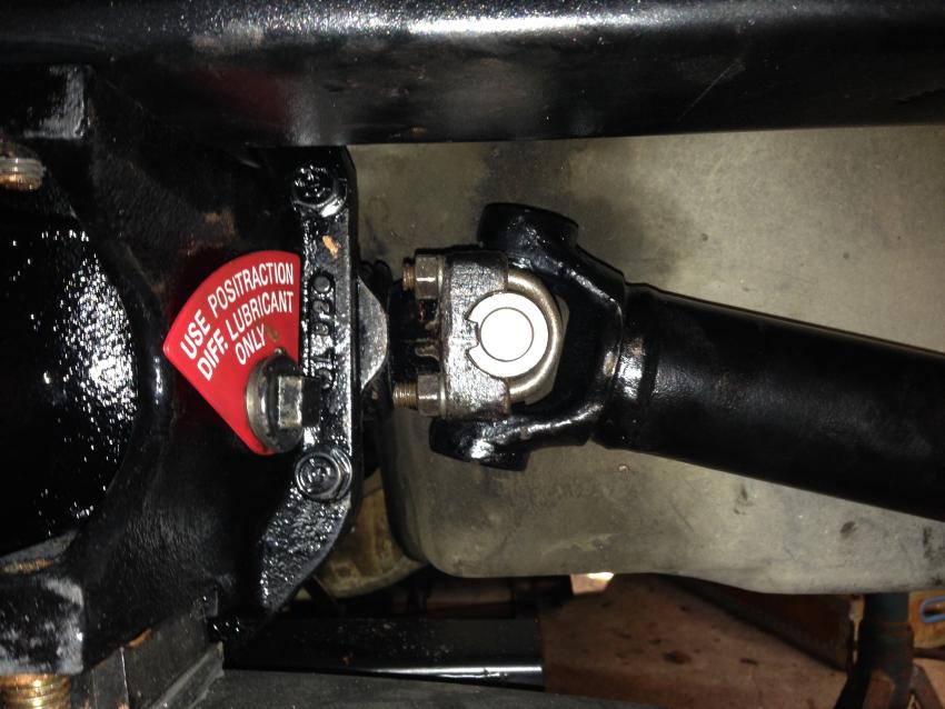

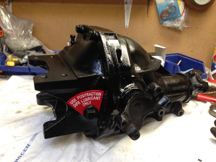

Snart klar til sporing. Lidt kardan
Lidt kardan og udstødning og så kan den komme på hjul igen :-)
927492759276
