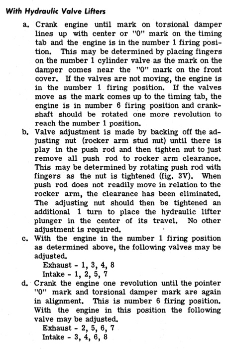

Tak igen Piet. Det lyder
Tak igen Piet. Det lyder meget som fabriksmanualen (jeg fandt et sted efter at have læst dit indlæg hvor de beskriver indstilling efter afmontering, kiggede åbenbart i et afsnit om service før, temmelig stor manual.... :) ).
Det lader til de har formået at koge det ned til to motor indstillinger men jeg tror effekten er den samme som din model som jeg kan gennemskue det. Bortset fra dit tip med stødstangen som helt sikkert giver mere mening end at rotere den!

ja det er helt korrekt,
ja det er helt korrekt, som jeg skriver så er der mange fremgangsmåder som man kan justere ventiler med, den meste sikre som jeg kender er dog den jeg har beskrevet.
den du har sat ind bare med 2 motorindstillinger vil jeg sldrig bruge på andet end helt standard kanstaksler og ikke engang her bryder jeg mig om den.
