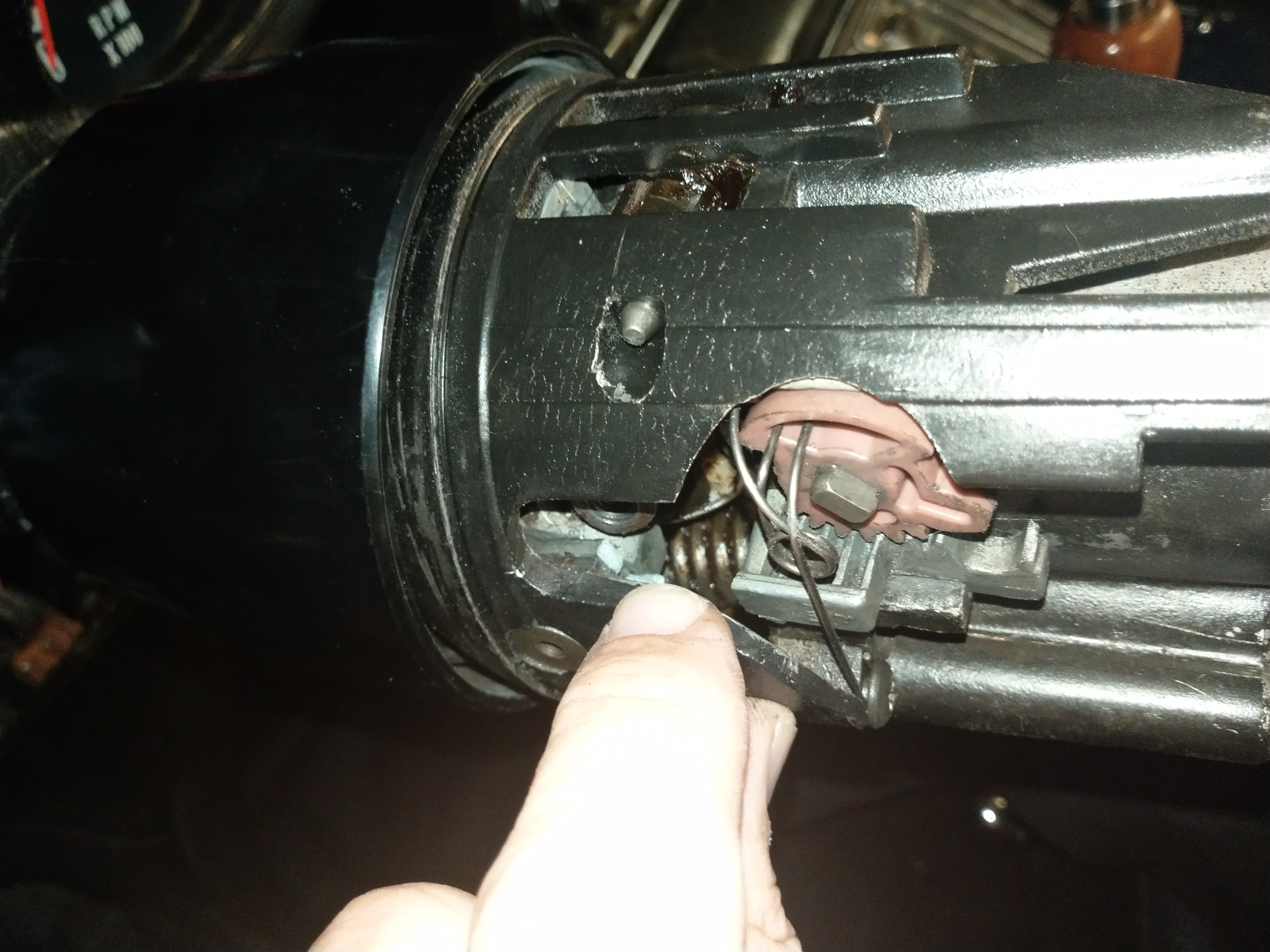

Hej venner.
Ud af det blå (og heldigvis i garagen :-)) drejer min tændingscylinder blot "i bund" uden der sker noget. Den har tydeligvis ikke fat i tændingskontakten,
Problemet ligger i selve den lille metalstang som en tandstangsanordning har fat i og som trækker selve tændingskontakten,
Nogen der har erfaringer med om den kan skiftes ved at gå¨ind oppe fra ratsiden, eller skal hele ratstammen af?
MVH: Nikolaj, 1133

Re: Tændings-mekanik i ratstamme på C3 72 med tele og tilt
Indlægaf Spoleormen » 8. aug 2019, 21:11
Har lige været ude for det samme
måtte skifte låsen og så var det problem løst
Indlægaf Niko » 21. aug 2019, 22:18
....tak for input, men som frygtet er det desværre ikke cylinderen der er i stykker.
På vedhæftede billede kan man se den brækkede alu-tandstang. Men som den sidder kan jeg ikke få den ud...så er det hele ratstammen der skal af for at få adgang, eller er det "kun" at løsne det U-ophæng så man kan få det sidste stykke afskærmning af?
MVH Niko
