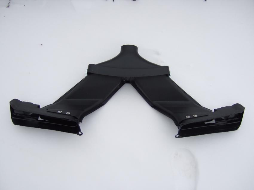

Jeg har tænke mig, at udskifte det orginale luftindtag i min C5. Jeg har fundet et system hos Summit Racing der skulle give bedre ydelse. Det hedder
VaraRam VR-B2 Cold Air Kits .
Er der en med kendskab til dette system og vil fortælle om det er værd at bruge penge på.
Eller eventuel hvilken luftindtag der dur.

Der findes rigtig mange forskellige
Der findes rigtig mange forskellige typer after market luftindtag, og ligeså mange meninger ;-)
Men VaraRam er blandt dem, der opnår rigtig mange positive tilkendegivelser på corvetteforum. Jeg har det selv på min Z06, men det sad på da jeg købte den, så jeg har ikke prøvet forskellen ift. standard luftindtag. VaraRam giver - som jeg har forstået det - mest ekstra effekt ved landevejshastighed og opefter, hvor der presses mere luft igennem. Min Z06 har tidligere kørt lidt bane, og jeg er ikke i tvivl om, at det har en positiv effekt (tidl. ejer har været meget selektiv i opgraderingerne, hvor kun dét der reelt giver effekt er udskiftet).
MEN - jeg vil så sige: jeg har aldrig oplevet, at alene udskiftning af luftindtag giver synderlig markant effekt. Typisk er det samspillet med nyt luftindtag, motorkomponenter og udstødning, der giver effekt.

Hej Henning At skifte luftindtag alene
Hej Henning
At skifte luftindtag alene giver ikke rigtig noget da du stadig har 62 mm trottle hul, der vil bare blive lidt mere trængsel ved døren :-), men skifter du trottle i samme omgang til en 85 mm vil det mere luft dit V-ram kunne benyttes.
Hilsen Helle
Hilsen Helle
Jeg vil prøve VaraRam indtaget.
Jeg vil prøve VaraRam indtaget. Når jeg har testet det, vil jeg skrive om resultatet. Jeg har på min C5-er og en kammerats C4-er fjernet støbegrater og afrundet skarpe kanter i indsugningstragten ved indsugningsspjældet. Derefter har jeg poleret støbeoverfladen op til jævn og blank overflade. Det har givet en bedre respons på speederen på begge biler (hjulspind). Det betyder meget, at luften kan passere uhindret. Det er en forholdsvis lille operation, men med mærkbar resultat. Jeg vil lade tvivlen komme systemet tilgode og prøve det. De 85 mm vil nok også være en god løsning. Tak for jeres svar.

Så er VaraRam systemet kommet
Så er VaraRam systemet kommet til Hjerm. Nu venter jeg på, at det bliver vejr til, at få C5ern hjem fra sin vinterhi.
Henning
Henning
- DSCF4449.jpg (22.8 KiB) Vist 13065 gange
Så har jeg kørt med
Så har jeg kørt med VaraRam indsugningen i et stykke tid. Jeg har ikke fået lavet før og efter test da det skal laves under kørsel. Så det er min fornemmelse af bilen før og efter. Som de skriver øger det motorydelsen under kørsel. Det mærkes bestemt ved acceleration fra ca. 65 kmt. og videre op. Den taber ikke så mange omdr. ved gearskift. Så det må give en slags turboeffekt. Det er blevet en lidt sjovere bil at kører i. Oven i købet har den fået en del opmærksomhed ved lyden af indsugningen i fronten, når man giver lidt gas . Monteringen af systemet er en del bøvlet. Det kunne godt være bedre tilpasset bilen, at spænde systemet fast i bilens monterings steder måtte jeg opgive . De skriver godt nok at det ikke behøves, men de har nok også selv måtte opgive. Om jeg kan anbefale andre systemet er lidt svært da jeg ikke har andet end min egen fornemmelse af før og efter, men jeg har ikke fortrudt købet.
