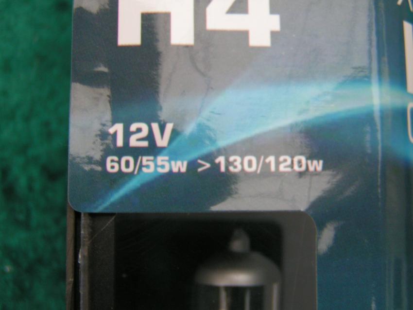

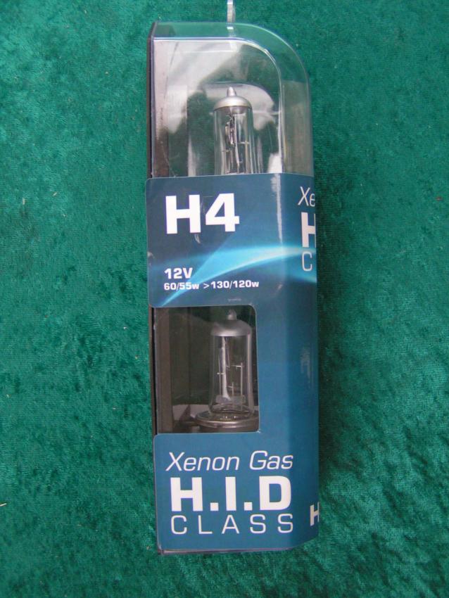

Nu ved jeg ikke om
Nu ved jeg ikke om der er løse pærer i C5, men er der det kan man købe Xenon pærer, har set dem i H4-H7 og H1, så garenterer jeg der kommer lys på kareten, har selv kørt med disse pærer i privatbilen i ca 5 år nu og de holder virkelig godt

Hej Tommy. Hvordan er varme udviklingen
Hej Tommy.
Hvordan er varme udviklingen i forhold til en "alm halogen pirat pærer" på 90/100 W. Tænker at den dobbelte effekt, måske også vil give dobbelt varme, og dermed ødelægge parabolen..??
Hvor har du købt dine?
