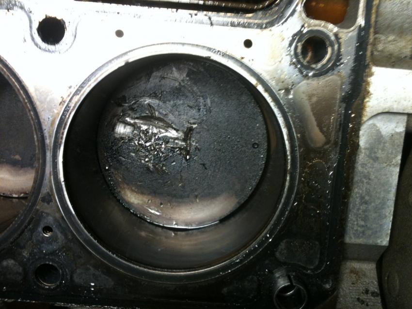

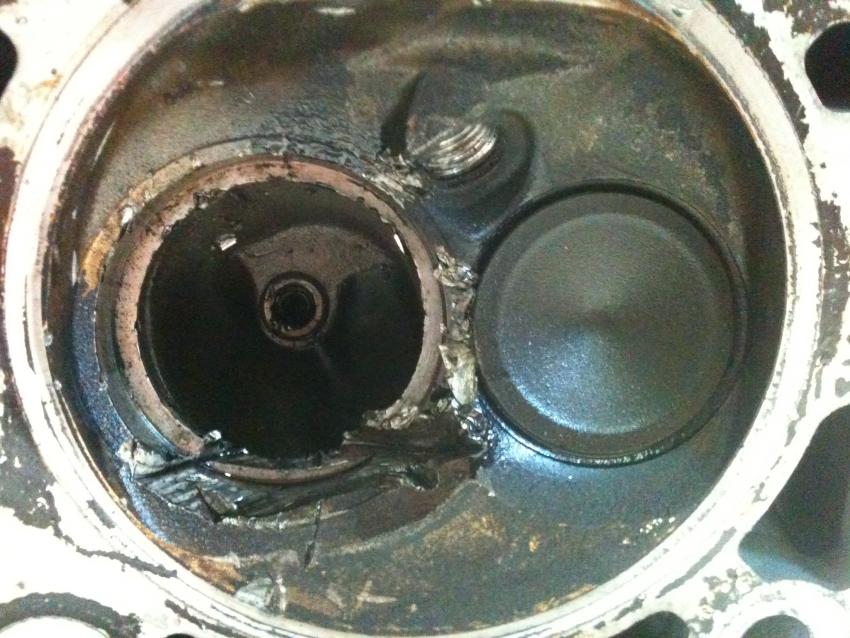

Så er topstykket afmonteret og
Så er topstykket afmonteret og det var desværre en knækket fjeder !
Resultatet.... Hmmm et stk. ødelagt topstykke og muligvis et stempel. Ikke spændende.... Jeg forventer ikke at det kan laves. Hvad vurdere i ?
Kender i til godstykkelsen på toppen af et stempel ?
Ventilhovedet har nemlig lavet nogle uheldige mærker/ned oven i stemplet på ca 2 mm. Er det kritisk eller hvad vurdere i ?
73657366
73657366
- foto99.jpg (74.05 KiB) Vist 13714 gange
- foto98.jpg (85.71 KiB) Vist 13714 gange
Øv det er bare surt
Øv det er bare surt show, det kan være lidt svært at vurdere uden at se det i virkeligheden, men jeg vil umiddelbart tro at du kan redde topstykket med nyt eller nye ventilsæder (hvis det er muligt at sætte løse sæder i), stemplet vil jeg ikke turde løbe an på da godstykkelsen sjældent er over 5 milimeter og på grund af stress i aluminium godt kan give anledning til revnedannelse.
du bør også tjekke plejllejet nu du er igang da det heftige sammenstød godt kan flytte lidt materiale på lejepanderne, jeg har ofte set det hvis det har været tændingsbanken så man kan frygte at et rent mekanisk sammenstød kan gøre noget tilsvarende.
