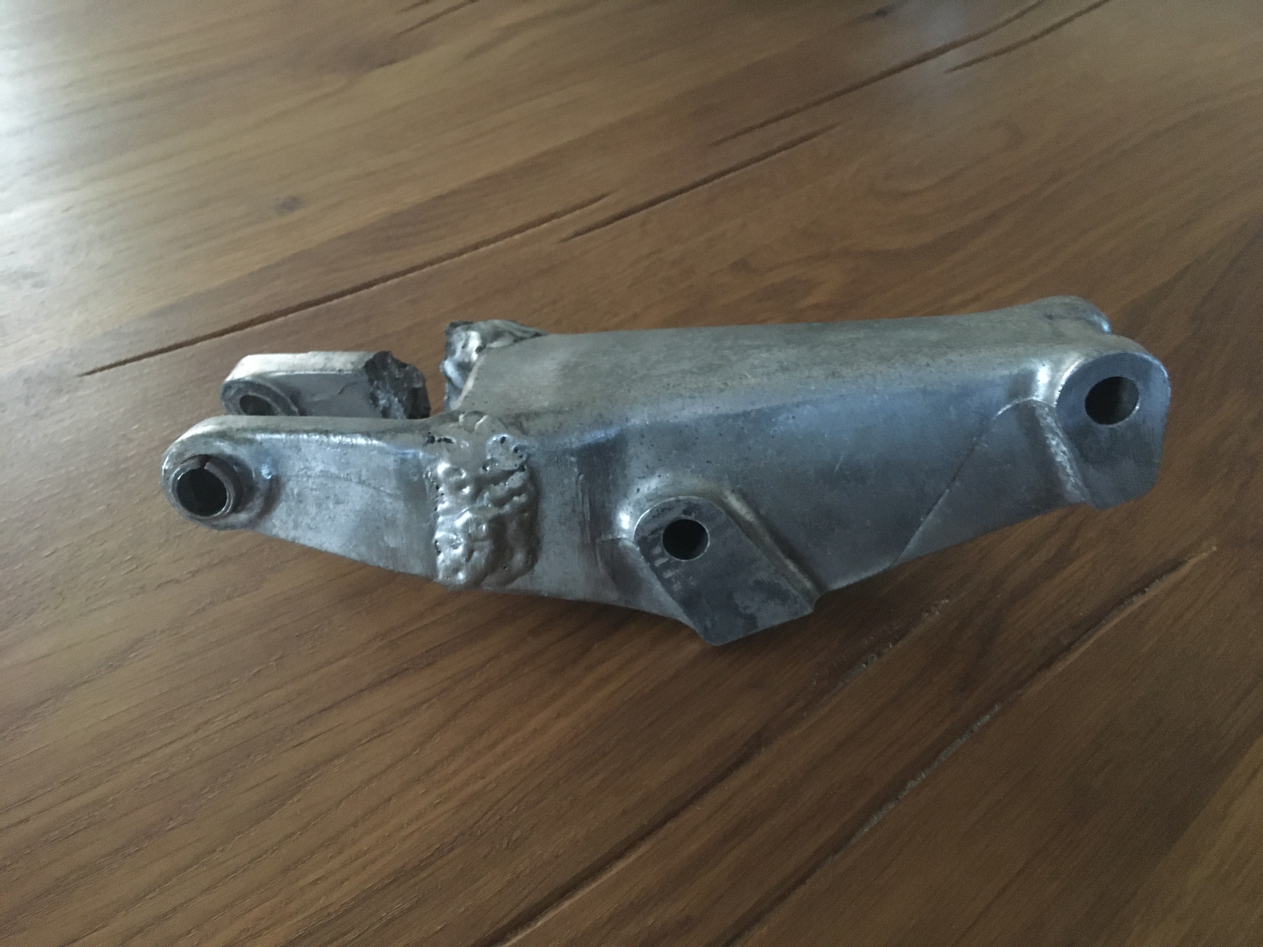

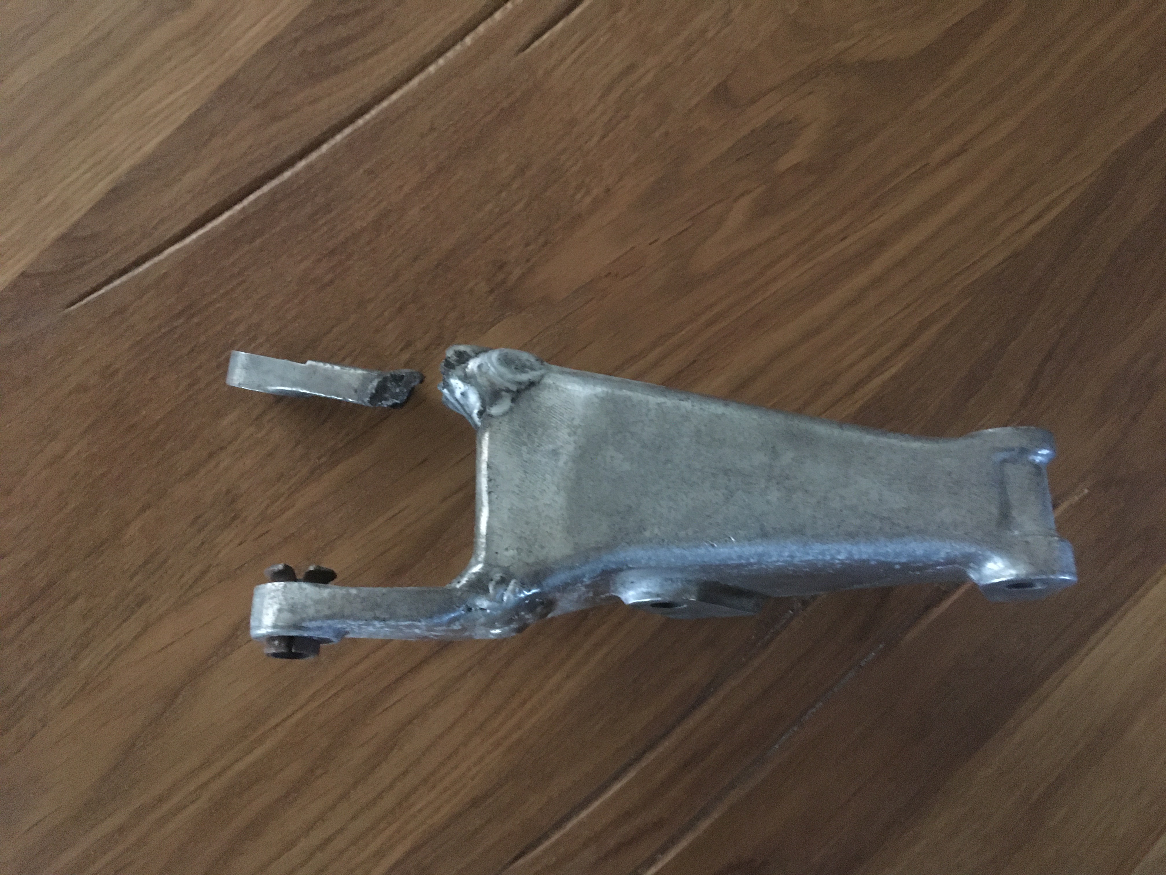

Søger nederste generator beslag, aluminium til Corvette c3 1980
Billeder vedhæftet
Generatorbeslag søges
- Indlæg: 3
- Tilmeldt: 25. aug 2021, 09:47
- IMG_3450.JPG (2.49 MiB) Vist 16796 gange
- IMG_3449.JPG (2.12 MiB) Vist 16796 gange
- IMG_3448.JPG (2.41 MiB) Vist 16796 gange
Re: Generatorbeslag søges
Hej Poul…
Dette er en meget Kent fejl… det er det svage sted som det kunne hede… og det værste er at hvis man køber en ny..
Er man ikke bedre hjulpet…. Det er lavet af støbe aluminium..
På min Corvette som havde samme fejl.. fik jeg en rigtig god og erfarende mand til lave lave min..
Han slev en fuge i begge side på. Hver holder til generator hvis du forstår mig…
Og fylde det op. Så slæbte han det blank og jævn og lage en strimmel fremmed alu open på.. og gjordet fast også…
Hvis man gør dette vil jeg tro at den er bedre ind en ny….
Min har holdt siden..
Bare lige lidt info Poul….
Mvh Anders

Hej Anders
Tak for info. Har kun selv ejet bilen i 6 md, men det ses jo tydeligt at beslaget tidligere er forsøgt svejset flere gange.
Vil prøve at følge dit råd nu og her, men har også bestilt et i støbejern fra usa. Måske en bedre løsning i længden ?
Mvh Paul
Mvh Paul

Lige lidt info fra en pensioneret autoelektriker m/m.
Beslaget knækker fordi der er slup (afstand) mellem beslag og generatorfod. Måske kun 1 - 2 mm. Det er her det lille rør i bagenden af beslaget kommer ind. Røret skal kunne vandre i hele dets længde inde i beslaget. Når man så begynder at spænde den lange bolt, vil røret bevæge sig (glide) mod generatorfoden indtil det sidder fast mod generatorfoden. Så er der ikke længere slup, og ingen spændinger i beslagets 2 "ører", og så knækker beslaget ikke.
Allan
Allan

Tak for input Allan
Vi gør os umage når vi sætter den på igen.
