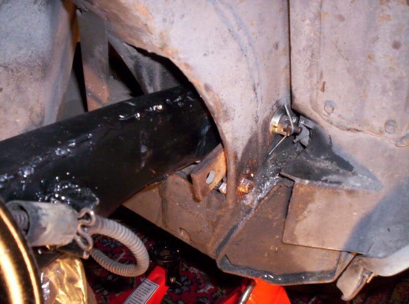

Min dejlige 81 Corvette et begyndet at slå med bagdelen ved gearskift (manuel 4 speed) f.eks. når jeg træder koblingen i bund i 2. gear slår den til højre, når jeg slipper koblingen efter at ha' skiftet til 3 gear slår den til venstre, ved ligeudkørsel uden gearskift, er der ikke noget at mærke.
Udenfor min garage fandt jeg et stk. fladjern på ca. 12 x 4 cm og ca. 4 mm. tykt, i den ene ende er der et hul til en bolt, i den anden ende er der et 'falshul' som til en regulering. Efter der hvor jeg fandt fladjernet må det stamme fra højre side af bilen.
Hvad er der galt ?? og hvad har jeg ødelagt ??.
Hold jer endelig ikke tilbage med forslag/løsninger på hvad mit problem er.
Jeg er ikke noget unikum til mekanik så jeg er virkelig 'på herrens mark'
På forhånd tak for jeres input.
Slår med bagdelen, HJÆLP

Det kunne lyde som om du har tabt en shim fra trailing arms fastgørelse til chassiet. Et billede af dimsen havde været godt. Ligner den det der stikker ud her?
