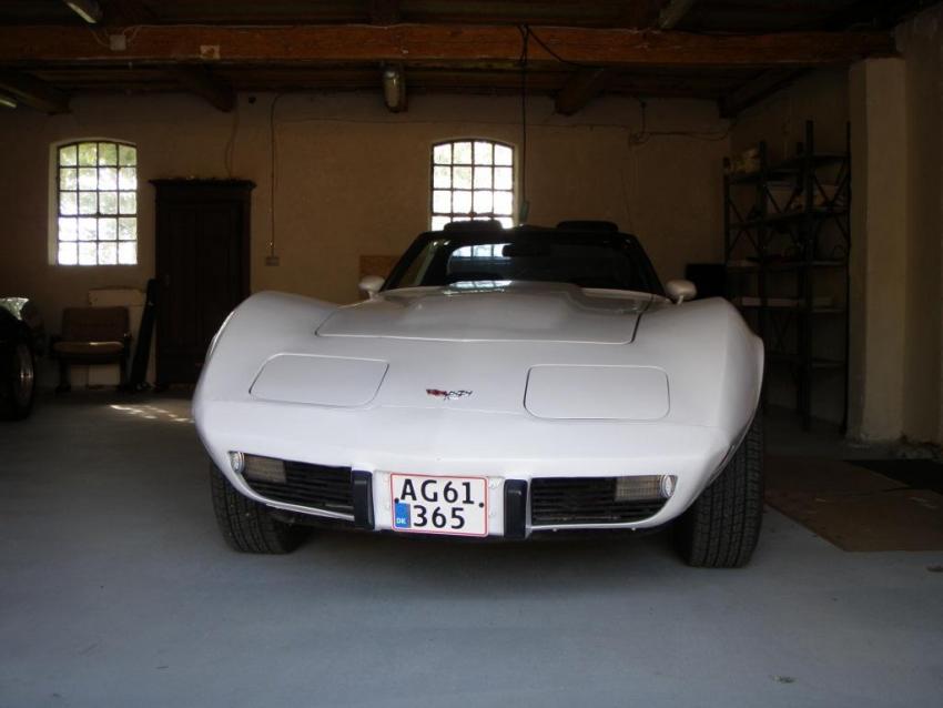

Hej erik Jeg bruger positionslyset dvs.
Hej erik
Jeg bruger positionslyset dvs. ændret fra orange blink til en 21 watt med en klar pære i. Virker fint og er synet med det.
Har så sat nogle små diodeblink foran som erstatning for de orange positionslys/blink. De hvide diodelys er ikke lige min favorit. På billedet herunder, ser diodeblinket mere voldsomt ud, end det gør i virkeligehden.
6381
6381
- P6151417AA.jpg (41.89 KiB) Vist 5680 gange
Jeg har også brugt 21/5w
Jeg har også brugt 21/5w som kørelys/poslys i den originale forreste blinklygte. Der sker bare det efter et stykke tid, at fatning og især parabol smelter, så fatning og pære falder ud. Så gik jeg over til 21/5W diodepære, men den giver ikke lys nok, folk blinkede af os, så nu er der monteret et par små spots a' la' C5 tågelys, så får vi se hvor længe de holder.
Her er min kørelyslygte, som blev modificeret til hvidt kørelys/pos.lys og en orange 21w blinkpære monteret i en gummigennemføring
6382
Allan
6382
Allan
