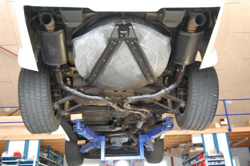

Har fået vognen hulsrumsbehandlet med Suvo 150 og 80 i 2008 hos Suvo undervongscenter i Assentoft
Bunden har delvis 150 / 80 og sort overflade samt voks ovenpå
Skærmkasserne har fået 80 og sort ovenpå.

Reservehjulskassen sænkes og hjulet tages ud.
5708
Reservehjulet efter en sæson i kassen.
5711
Reservehjulskassen rengjort.
5712
Reservehjul rengjort, lufttryk kontrolleret samt fåført en let spray med Suvo 150.
Se ! har boret et hul i fælgen "øverst" som er det nederste punkt på fælgen, når den ligger i kassen. Så kan der ikke står vand i fælgen,
ligesom der også er boret hul nederst på reservehjulskassen. se billedet oven over.
