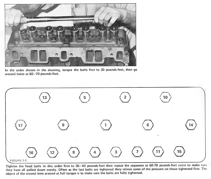

Er der nogen der ved om hvad moment topstykkerne skal spændes med....gerne hurtig svar ,da jeg skal til at samle ..:)

Dette scan er fra "How to rebuild your Small-Block". Har selv benyttet denne vejledning flere gange.
