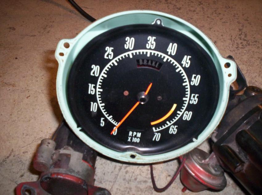

Hejsa min Corvette har fået monterret elektronisk tænding, det stemmer ikke så godt overens med en mekanisk omdrejningstæller...:coolgleamA:
Findes der en elektronisk omdrejningstæller der passe i instrumentpannelset på en C3 årgang 72?

Så er det den forkerte fordeler du har købt tror jeg, denne her har også udtag til omdrejningstæller
http://firstmile.dk/product.asp?product=4618

Ja, en C3 '74-'75 er elektronisk og ligner meget den i '72.
5592
Jeg har selv monteret en i min '69. Købt på ebay.

Jeg mener faktisk først elektronisk
Indlægaf Claes » 14. sep 2011, 14:38
Jeg mener faktisk først elektronisk tænding kom fra 1975 modellen.

Øv. Der var ingen udtag..
Indlægaf LBP » 15. sep 2011, 12:29
Øv. Der var ingen udtag.. Må igang med indkøb af ny omdrejningstæller, eller måske en ny elektronisktændings enhed med udtag..
Må lige sammenligne lidt priser..

Ved nærmere eftertanke er det '75-''77, der er elektronisk og ligner de tidligere.
De har samme circuit:
http://www.ecklerscorvette.com/corvette-circuit-board-tachometer-1975-1977.html
Ecklers har dem ikke som ny - men tilbyder kun restoration service.
Prøv at holde øje med ebay - der kommer ind imellem en til salg.
