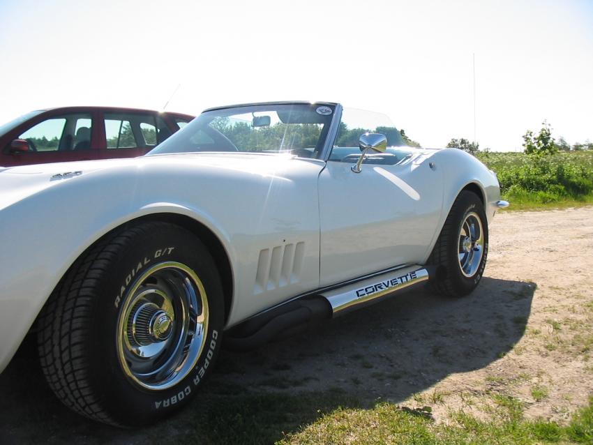

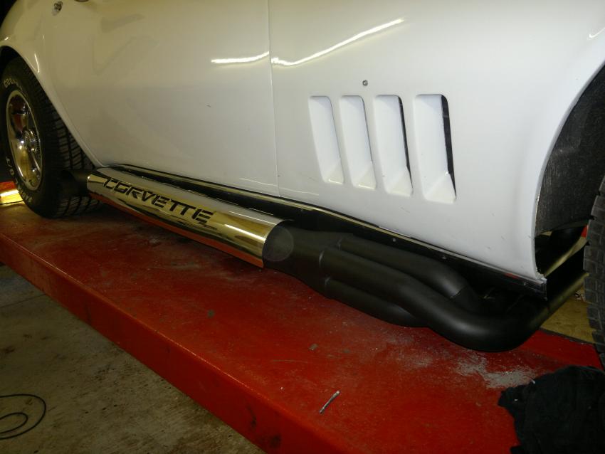

Efter råd og vejledning bla. her på siden har jeg lige mont. sidepips på min 68' BB. Jeg købte Hooker Headers og pipes i sort og med crom varmeskjold. Alt passede perfekt til monteringen, men der er ekstrem dårlig plads i motorrummet. Jeg fik det råd bla. at købe ekstra gode pakninger og varmefaste tændrørshætter. Jeg tænkte det nok ikke var nødvendig - men det var det. De medsendte pakninger kan ikke holde, og de alm. tændledninger tåler ikke varmen. Tændingen slår igennem hætterne og over på de nye headers, hvilket bestemt ikke er en fornøjelse at køre med. Med hensyn til lovligheden, er det kun nødvendigt at dreje udblæsningen 45 gr. ned mod vejen.
Jeg har indsat lyddæmper/muffer i mine, og jeg er yderst tilfreds med lyden. En rigtig god oplevelse, så gå bare igang.
51855186
51855186
- 24052011284.jpg (47 KiB) Vist 9404 gange
- corvette juni 2011 006.jpg (63.5 KiB) Vist 9404 gange

Hej Søren Det er dine, vi
Hej Søren
Det er dine, vi tales lige ved på telefon om hvordan og hvorledes.
Uamby, det ser jo bare knaldgodt ud med de sorte pipes til din hvide bil, lige i øjet !
Jeg har glasspacks i mine, og er for så vidt også rigtigt glad for lyden, dog skal det siges, at går det alt for stærkt på motorvejen (læs alt for stærkt) så er den lovligt højrystet. Jeg har ikke afprøvet monteringen med det faste tag monteret (det ligger på mit loft og jeg bruger det ikke), men der kunne jeg forestille mig at der ville være noget violinkasseeffekt, som ikke ville være så rart.
