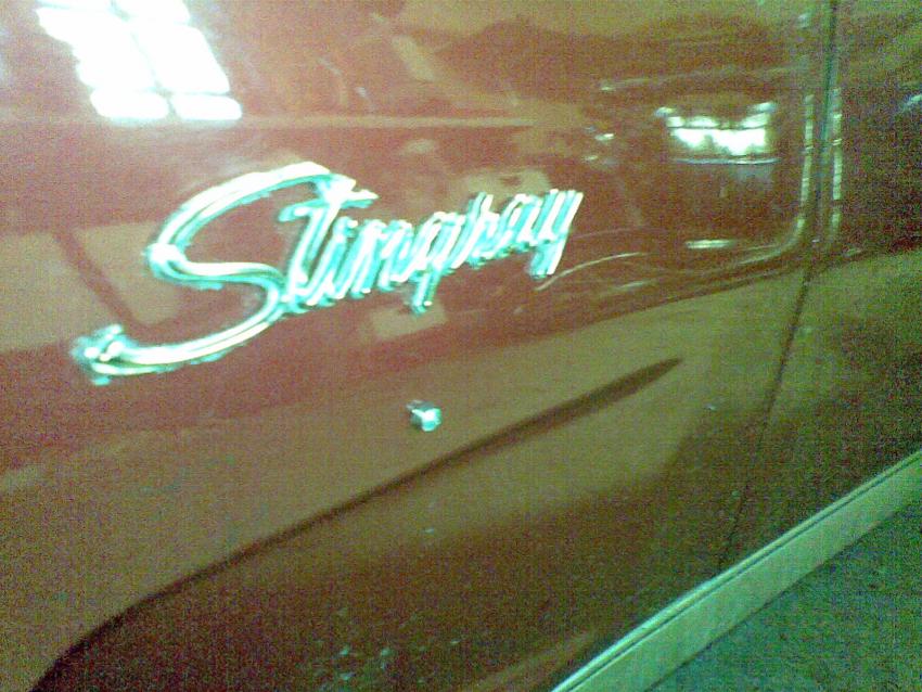

5003 Sådan kan den også synes Michael
5003
Michael
Michael
