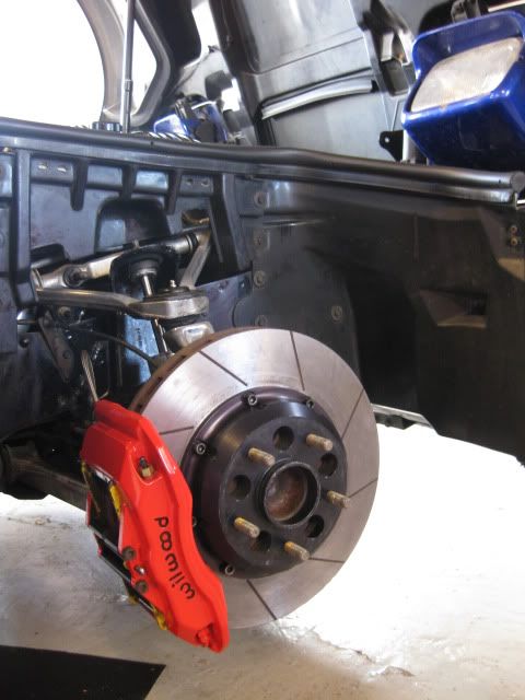

Så kom foråret så småt, og fik mig lidt frisk luft i garagen idag ved endelig at få monteret mine bremser igen efter en frisk gang pulverlak.
Hvis man vil have en C4/5 til rigtigt at bremse, er det bremser ala det her man skal ha fat i. Man kan få den en tand større hvis man mener det er nødvendigt, med de her kan være i de orginale ZR1/GS hjul.
Prøv lige at se hvor
Prøv lige at se hvor meget plads der er når man skal lave bremser på en C4, det er straks værre når man skal i motorrummet.
