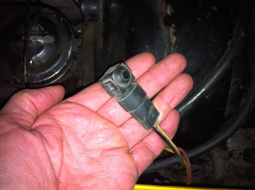

Indlægaf Hesel » 29. jan 2011, 20:54
Hvad er det for en tingest.
og hvad gavn gør den.
jko-1035
Tilmeldt: 6. mar 2008, 21:59
Hej Hesel Så vidt jeg ved
Indlægaf jko-1035 » 29. jan 2011, 21:22
Hej Hesel
Så vidt jeg ved er kontakte/føler om dine lygter er åbne
mvh
Jørgen Konradsen

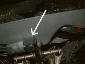

Der sidder en i hver
Indlægaf Gæst » 29. jan 2011, 21:33
Der sidder en i hver side, og ganske rigtig er det en kontakt der føler om lygterne er lukket. Og hvis de er lukket, så skulle der ikke komme lys på bilen, der er jo ikke noget ved at have fuldt blus når lygterne er nede. Der er en plade der trykker på den runde gummiklap du kan se på billedet. Der sidder en lige midt imellem kort og langt lys i hver side. Problemet er at når de bliver gamle, så mørner plastik og gevindtappen knækker af. De kan også være spændt for hårdt. Det er et meget alm. problem at de hænger og dasker underud :)

hej nej, det ikke til
Indlægaf janscorvette#738 » 29. jan 2011, 21:42
hej
nej, det ikke til lygter ,
Kontakt til alarm system på venstre side til sikring låse
Hilsen Jan

kik på Hessel's billede ,
Indlægaf janscorvette#738 » 29. jan 2011, 21:48
kik på Hessel's billede , den kabel kommer fra venstre side
Hilsen Jan

Jeg siger mange tak for
Indlægaf Hesel » 30. jan 2011, 00:52
Jeg siger mange tak for svarene, jeg er blevet klogere.

Det er muligt du har ret. Alarmsystemet blev hevet ud af min bil for mange år siden, det er slet ikke tidsvarende mere. Men så må den samme type kontakt benyttes flere steder.
