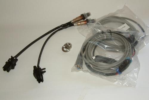

Du har ret. Klubben ejer
Du har ret. Klubben ejer et måleapperat, men.....
Den person der købte det hjem til klubben, købte et der er beregnet til montage direkte i to udstødninger (gad vide hvorfor), med gevind til påsvejsning og hele pivemøjet. Det er ikke særlig velegnet da de to sonder skal stoppes ind direkte bagfra. Derfor kommer de til at hvile på en del af udstødningen, og derved arbejder sonderne ikke helt korrekt. Det skulle have været et system hvor sonderne var i en slags fjeder der holdt dem i midten og med indføringsholder istedet for direkte i kablerne, næsten som der benyttes ved synshallerne, så havde det været helt fint.
Det måler jo kun benzin/luft forhold, og det har vist ikke noget med olieforbrug at gøre, så det er nok de andre ting du skal se efter. Tror mere på det har noget at gøre med dine olieringe på stemplerne, da tændrørene kokser til, samtidig med den bruger olie.
Det befinder sig hos mig, og du kan sagtens låne det, du skal bare returnerer det efter brug, så vi ved hvor det er, jeg har ansvaret for det.
Forøvrigt kan du få målt dit CO2 forhold ved synshallerne for en 50 (uden at de kasserer bilen, den er jo ikke til syn) det kan man ihverfald her i Odense ved Bilsyn Fyn på Holkenbjergvej, og det er meget mere sikker måling.

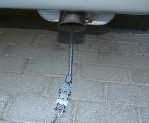

Ja, hvis du kan kører
Ja, hvis du kan kører tur med dette hængende ud af udstødningen i begge sider, så ..:o
4393
Du har helt misforstået hvad det er, eller også har vi ikke fået det som det skulle have været. Denne er ihvertfald beregnet til fastmontering i en bil, ifølge det udstyr der følger med. Jeg ved ikke hvad dem der købte det skulle bruge det til, men det er uegnet til vort brug, - jeg tror såmænd du kan købe det billigt fra klubben til din egen bil, så kunne vi købe et ordentligt system til klubben.
4394
Der er fine bøsninger med til påsvejsning på udstødningsrøret (rustfri stål), vel nok helt oppe hvor de samles i hver side. Først når det er gjort kan du køre tur med systemet.
Der var tale om lidt "leje" af det, så ledninger og lign kunne holdes i topform.
Man kan selvfølgelig svejse bøsningerne fast i ens eget udstødningsrør og så købe nogle nye som leveres med tilbage, hvad det koster ved jeg ikke, men det virker lidt bøvlet!!
4393
4394

Det udstyr der er afbilledet
Det udstyr der er afbilledet ser ud til at passe på C4-C5 og C6, dem er der en del af i klubben. CO2 apperater er idag ikke det dyreste der er af udstyr på markedet, så hvorfor ikke bare købe en til der så passer på C1- C2 og C3, vola så er den ged barberet.
