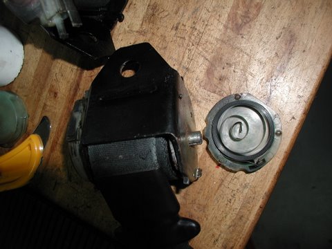

Er der nogen der kan hjælpe? Jeg er ved at renovere min -73 conv. og er nået til sikkerhedsselerne. Jeg mangler en returfjeder i den ene - er der en der ligger inde med sådan en eller har oplysning om hvor man kan skaffe noget fjederstål? Fjederen er (B*H*L) 9,5*0,5*1600 mm.

Tak for dit hurtige svar, jeg har godt nok været i Jylland sidste uge men måske kan jeg lokke dig til tage fjederen ud og lægge den i en frankeret prøvepose jeg kunne sende til dig? Er du færdig med dit projekt - jeg har karrossen klar til maler efter at have repareret profilen ved #2 ved begge dørstolper og samtidig er beslag på rammen til #4 skiftet. Nu står den på adskillelse og maling af rammen.

Hej Søren så har jeg pillet
Hej Søren
så har jeg pillet fjederen ud,og det gik ligesom sidst da jeg kiggede på startsnoren på min plæneklipper
hold kæft det snurrer hurtigt rundt når man får løsnet dækslet

Jeg har postet en kuvert i dag der godt nok ikke er så lang som fjederen, men jeg syntes det gik nemt at spole fjederen op i dækslet så du kan måske tape den til i denne hvis du ikke skal bruge dækslet.

Hej Kent. Så er fjederen
Hej Kent.
Så er fjederen monteret, den skulle lige spændes 5 omgange før dækslet med fjederen blev klipset fast så nu er den som ny. Det eneste man skal være opmærksom på er kamskiven på den modsatte side af spolen den gør at låsning af selen ikke sker før der er rullet en hvis længde ud.
