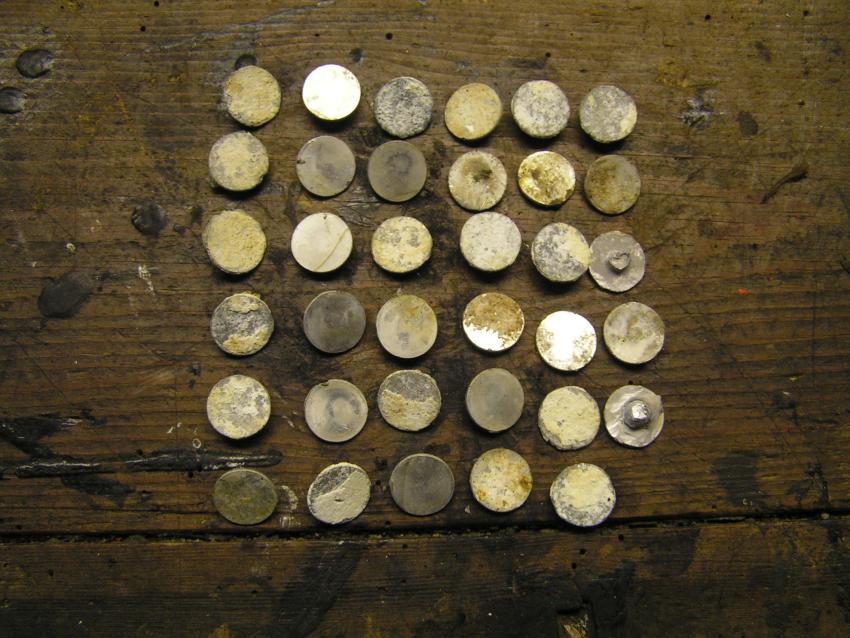

Det er nu ikke korrekt,
Det er nu ikke korrekt, bulerne kommer fordi nitterne korroderer (se f.eks nitte #3 i øverste række på billedet)

Hvis lakken buler op ved
Hvis lakken buler op ved nitterne er det nitterne der tærer, den jeg skiftede var der fordybninger ved hver nit og det var headerbar der var tyk af rust som derved trak nitterne ned, men uanset hvad, laver du det i rustfri skal det ikke laves igen.
