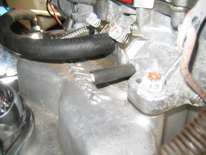

Kan det evt. være denne blokerede studs på forsiden af kaburatoren som den skal gå til?
(Se billede)
(Se billede)

Ja, det er vacuum tilslutningen
Ja, det er vacuum tilslutningen som suger dampene ud af beholderen når motoren starter.
nej, den blokerede studs er
nej, den blokerede studs er til vacumavanceringen på din strømfordeler, faktisk sidder din vacumforbindelse til din strømfordeler forkert, du har weigted vacuum tilsluttet pt hvor du burde have konstant manifold vacuum (den blokerede studs).
typiske problemer med tilslutning til weigted vacuum er at motoren bliver for varm i tomgang og ved let cruise.
hvis du flytter slangen over til konstant vacuum vil tomgangen stige markant men den kan du bare skrue ned.
det gamle kulfilter element du har siddende i inderskærmen har ingen effekt mere efter 40år og din nye edelbrock kaburator har ingen tilslutningsmulighed, hvis du tilslutter slangen fra det gamle filter så bør det være i bunden af luftfilterkassen ellers vil din kaburator få alt for meget luft.
Det shark tænker på er den miderste tykke slange som er tilsluttet din PCV ventil den sidder korrekt.

Det er ikke forkert perse'
Det er ikke forkert perse' men det er bedre at sætte slangen på den anden studs (den som er bændet af nu) grunden til at nogle sætter slangen på weigted vacuumsiden er for at få mindre co2 udslip i tomgang så bilen kan klare en udstødningstest i eks californien.
ulemperne er at bilen ingen vacuum avancering har i tomgang det gør at motoren ofte bliver for varm og tændrørerne har en tendens til at sode til.
hvis du flytter slangen over på den anden studs så vil din tomgang stige fordi vacumen nu avancerre tændingen med ca 15grader, det giver dig en roligere motorgang og bedre speeder respons, tomgangen skruer du bare ned på tomgangsskruen så den passer med hvor den stod før.
