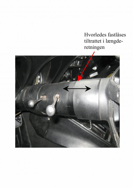

Hvorledes fastlåses tilt-rattet i længderetningen?

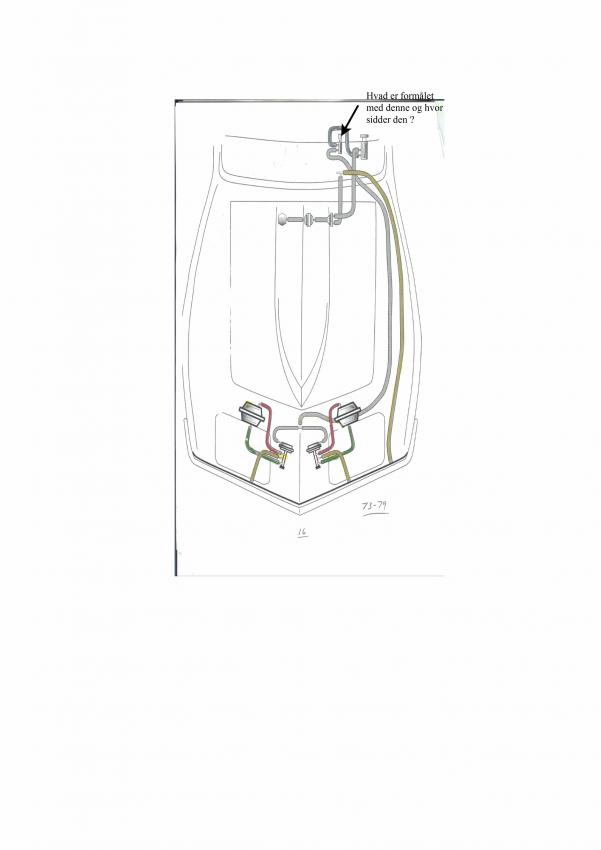

Hvad er den markerede knap i vaccumsystemet til og hvor sidder den?

Hej Erik - på min C3'er (fra 1968) er ratstammen låst når tappen ved hornkontakten er skubbet til højre.Når jeg skubber den helt til venstre kan jeg trække ratstammen frem og tilbage.

De kontakter du viser sidder under instrumentpanelet lige foran føreren. De er til manuel åbning af lygterne ved pære skift. Der er også en for åbning af viskerlåge.

På en 76 er det kransen udenom hornkontakten du drejer på, så kan den hæve eller sænke eller du gør den fast ved at dreje til en af stillingerne, hvilke side kan jeg ikke lige huske. Frontbumperen ser ud til at være beskadiget i sammenføjningen. Den kontakt du nævner er på en 76, til at lygterne vedbliver med at være hævet når du slukker motoren og sider som nævnt lige under instumenterne, nede ved ratstammen.

Tak for svaret, men jeg kan ikke dreje kransen under hornkontakten. Måske er det et andet rat der er monteret.
I så tilfælde er det
Indlægaf Gæst » 30. jul 2010, 06:27
I så tilfælde er det en helt anden ratstamme og ikke en 76. Man kan ikke umiddelbart skifte rat på en 76, da det er et støbt rat, incl kraven til ratfastgørelse. Det var den eneste årgang dette blev benyttet på. På billedet kan jeg se at det virkelig er et originalt rat, og kanten på hornkontakten burde kunne drejes.
