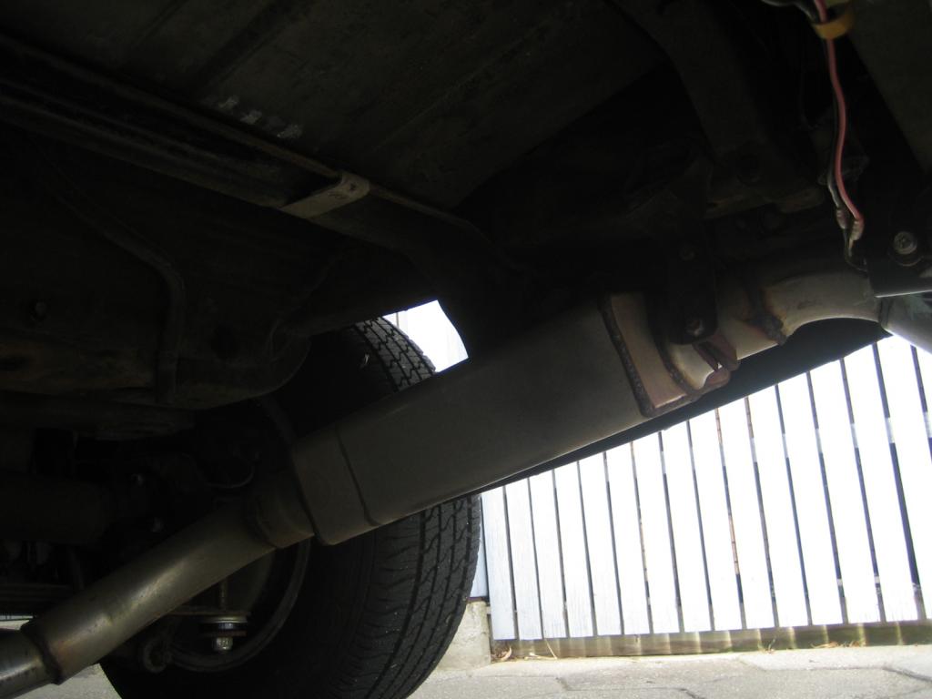

Har også eksperimenteret lidt for
Har også eksperimenteret lidt for at få en bedre og dybere lyd. Der sidder nogle Flowmaster potter som jeg ikke var helt tilfreds med, de har et meget aggressivt lydbillede.
Derfor har jeg forsøgt med nogle mellempotter, og det har ihvertfald hjulpet gevaldigt, den er blevet meget mere stille og dybere i klangen, samtidig med at hvis man "jokker" på pedalen så kan man alså godt hører den.
Den eneste ulempe er at de hænger lidt lavt, godt 8 cm frigang, det er ikke meget.
4058
4058
- pot.jpg (90.62 KiB) Vist 7171 gange

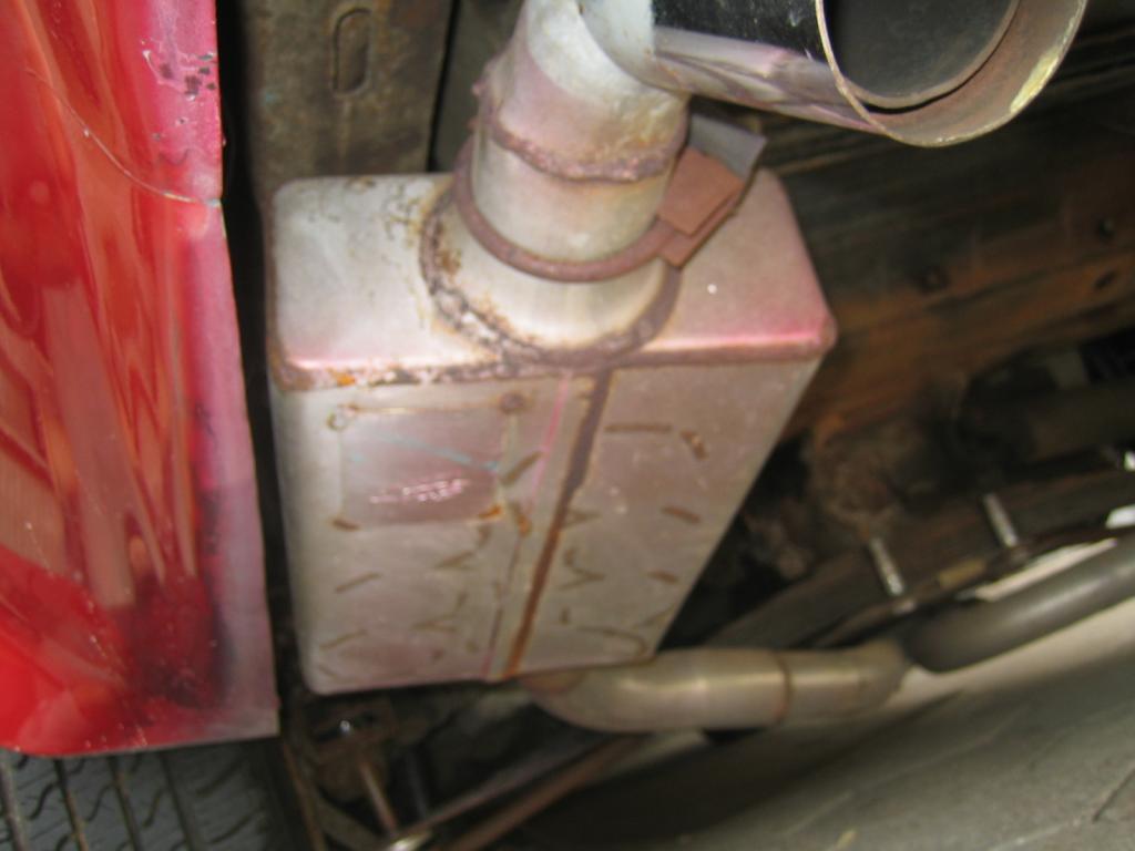

Lydpotter
Hej Bjarne
Tak for dit svar. På min er de to rør fra motoren samlet i en ekstra lydpotte (Se billede)
Er det ikke muligt at få nogle bagpotter som er meget afdæmpet?, det rumler fælt i kabinen ved bestemte omdregninger.

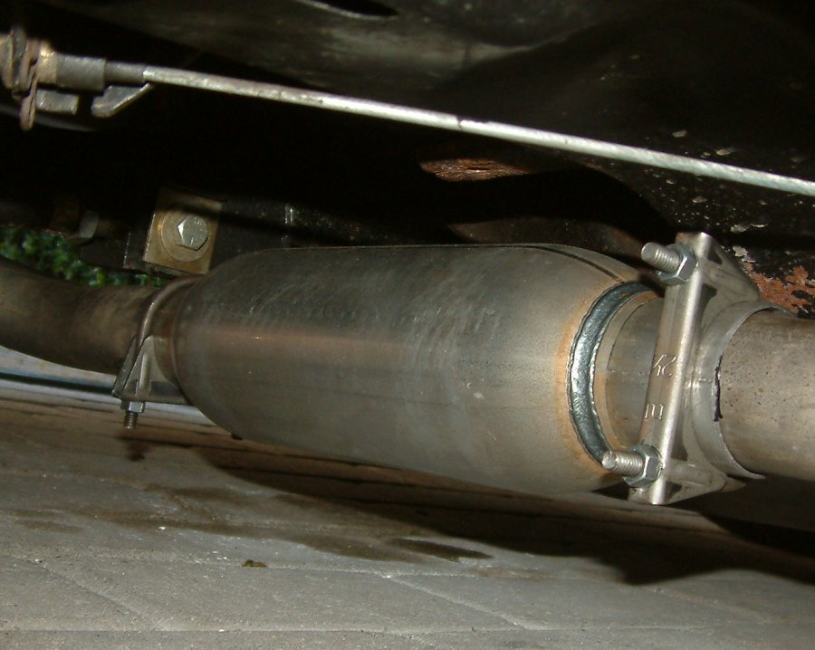

Til min navnebror. Det tredie billede
Til min navnebror.
Det tredie billede du har sat ind, den dæmper med et varmeskjold, tror du ikke det er en katalysator da den ligner sådan en fætter og begge forrør er samlet iden.
Den kan også bruges som mellemdæmper, for da jeg havde flowmaster på larmede de ad H...... til, så fik en kammerat dem og satte dem på en anden V8 og der lød de pludselig helt OK.
Det viste sig at han havde katalysator på, og bilen har en fin dyb lyd uden at den snerrer og knalder.
