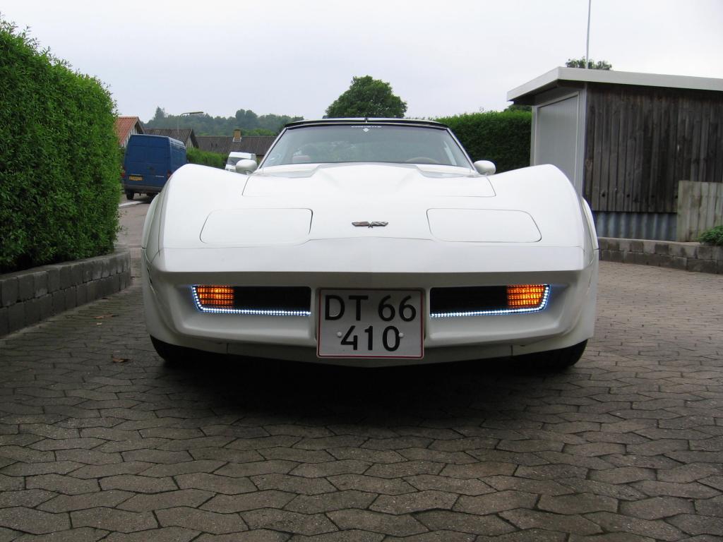

3527Hvad med en gang diodelys
3527Hvad med en gang diodelys foran som på billedet.
Har monteret det på 2 vetter nu og ses tydeligt, også i dagslys.
Min er iøvrigt gået gennem syn med det.Og det ses ikke på bilen når lyset er slukket.
Fåes hos www.dioder.dk

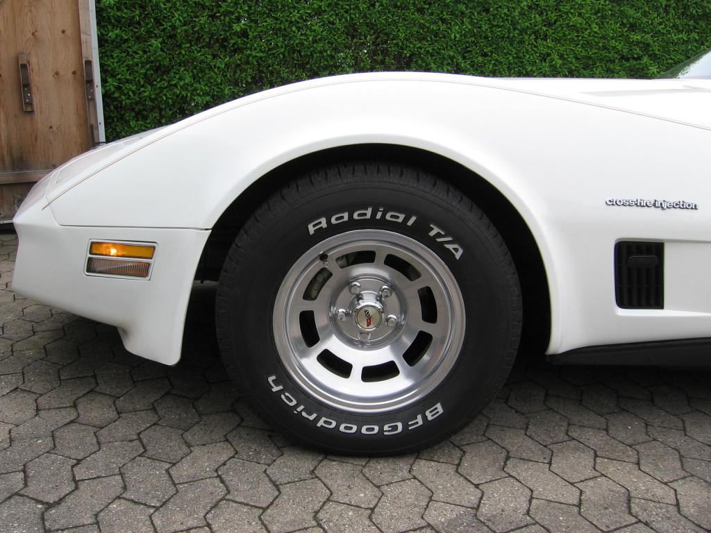

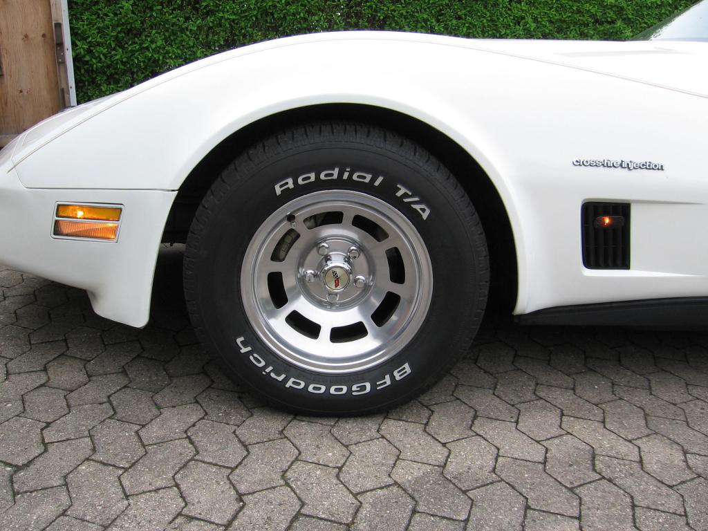

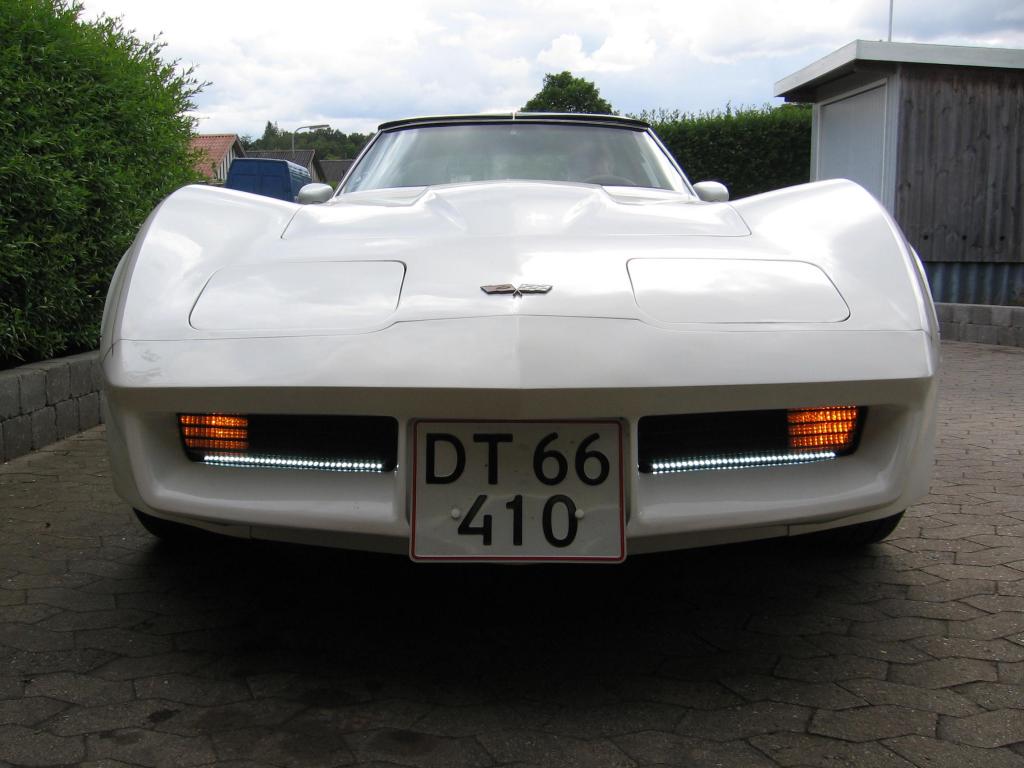

391339143915Ja så fik jeg monteret
391339143915Ja så fik jeg monteret nye diode kørelys, som ser helt "AUDISK" ud, ser da bedre ud end de gamle jeg havde monteret.
Så fik jeg også monteret sideblink, så man ikke skal høre på alt det bavl til syn og om det er ulovligt at det mangler.
Det er fra en Golf 3 og røgfarvede så det ikke skinner helt til himmels, og de er tilpasset og forsænket i de 2 vent. gitre, der iøvrigt koster 49 dollars for et sæt nye, det undersøgte jeg inden jeg "saksede" i de gamle.
Jeg har for flere år siden bygget om på sidelys/blinklys foran så der hele tiden er lys på, og pærer i "cornering light" er byttet ud med en gul og bliver således brugt som blinklys.
Jeg smider lige et par billeder på.
Undskyld det tog lidt tid, jeg troede jeg havde fattet proceduren, men det er da lidt besværligt.
