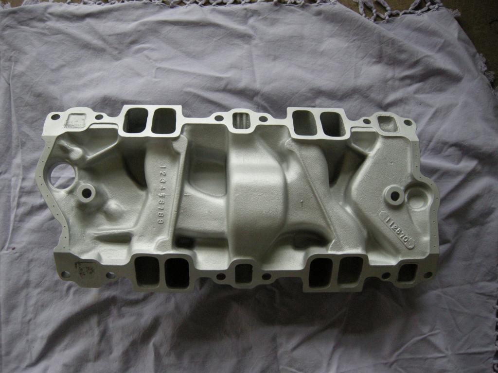

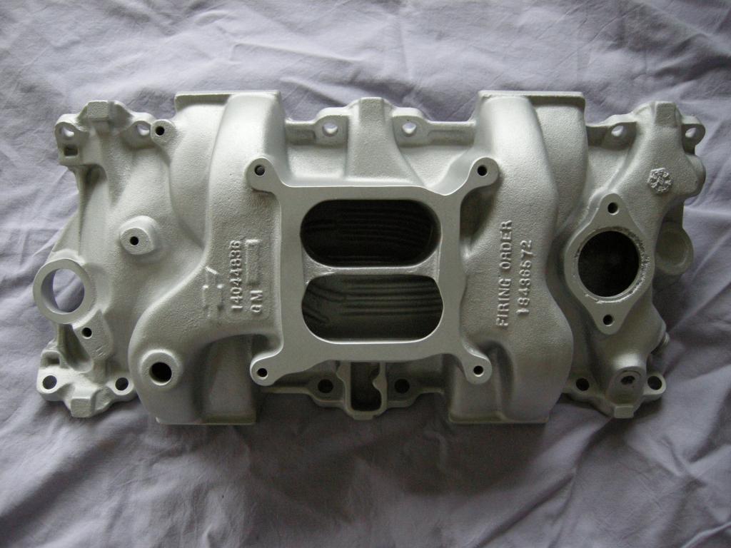

Har, måske, købt et indsugningsmanifold som er stemplet med, på oversiden 14044836 og 112570 på undersiden.
Er der nogen der kan fortælle mere om det og om hvordan det evt. vil fungere på en SB 1972 stock med en Holley 670 dob pumper manuel choker karburator.

Det er et GM highperf
Indlægaf Piet » 11. maj 2010, 11:03
Det er et GM highperf indsugningsmanifold i aluminium , sad moneteret udelukkende på corvette HP 69-70 350cui SB
Du skal dog vide at det er et spreadbore manifold, så hvis du vil have en holley DB på så skal der monteres en mellemplade da det er en squarebore kaburator.
ud over det passer det fint på hvilken som helst SB og det er et godt men sjældent manifold.

Takker og det passer også med hvad jeg selv har fundet ud af i mellemtiden men det er såvidt jeg kan finde ud af ikke et "originalt" men et senere produceret når det har det nummer men nu for vi se hvordan det arter sig når det kommer på

som sagt er det et fint manifold helt på højde med eller bedre end feks edelbroks performer manifold, så hvis du ikke skal højere end 5500 RPM er det super.
Jeg har monteret et magen til på en 383 som trækker super fint helt fra bunden.

Og men hensyn til orginalitet så er det vist ikke et der er lavet senere da det er stemplet med 112570 i bunden.
Har lige hentet det fra glasblæsning og det pynter på det må man sige.
