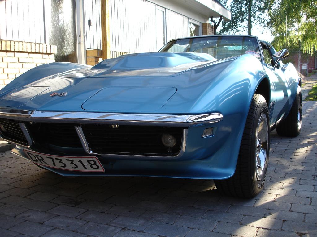

Hej. Min årgang 1968 med smallblock hænger og svæver alt for højt foran. Hjulophæng m.m. er renoveret og som nyt. Jeg ved ikke om det er Gymkhana fjedre eller om de simpelthen er fra en Scandiavabis. Er der nogle som kan anbefale et sæt forfjedre, som vil gøre den pænt lav foran og samtidigt give acceptable køreegenskaber? Jeg ved godt at jeg alternativt kan få trykket de nuværende....Mvh Lars

Kender flere der, - når f.eks. der er kommet en lettere motor i, simpel hen tager en vinkelsliber og skære 1 - 1½ tomme af i fjederens højde. Det vil nok nogenlunde passe i dit tilfælde, skærer man for meget af kan købes nogle gummi indsatse der kan ligges imellem.
Selvom du køber nye fjedre er det ikke sikkert den bliver sænket, det kommer an på vægten.
Ja eller hvilke type fjedre han køber :-)
Det kan jo være den forrige ejer har sat BB fjedre i. Se evt http://duntovmotors.com/

...du kan osse lige kigge her:
http://www.firstmile.dk/product.asp?product=3885

jeg har lige mont de omtalte coilovers fra first mile. Resultatet er perfekt.

Hej. Tak for forslagene. Løsningen med coilovers lyder fristende, men lidt dyr. Jeg var slet ikke klar over at man kunne få justerbare fjedre fortil. Er det bare "bolt on" uden tilpasninger? Den helt simple med vinkelsliberen har jeg heller ikke haft tænkt på, men er måske også værd at overveje til at starte med. Jeg har ellers haft tænkt på at få de eksisterende trykket lidt sammen på en fjederfabrik. Mvh Lars

Måske er højden som den skal være?
http://www.jaylenosgarage.com/at-the-garage/corvette/

Indlægaf Lars68 » 4. apr 2010, 16:37
