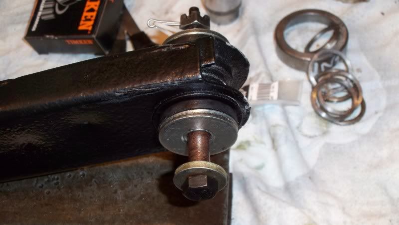

Jeg har købt et sæt poly bøsninger til undevognen af min nyerhvervede 1971'er. Jeg er færdig med at skifte dem i bagenden.
Men jeg synes da, at bøsningerne til de bageste bærearme virker ringere end de originale. De var nemlig presset sammen inde i bærearmen. De ny poly bøsninger består af et rør, samt skiver med en lille false i hver ende. De skal bare lige samles med en gummihammer.
Hvad er jeres erfaringer med dette?

Jeg brugte skruestikken og det var en af de svære, til at presse dem sammen, samt noget rundstål til enderne. jeg mener at man skal bruge en presser til det, men når man ikke har det må man nøjes.

Jeg tror også nok, jeg gjorde det med den store skruestik. Men de gamle var jo presset sammen, så de var helt koniske i enderne.
De nye virker ikke nær så slidstærke, da de kun rører bolten inden i med de smalle kanter på skiverne...
Jeg overvejede at købe et sæt originale gummibøsninger til bærearmene da jeg så dem. Men det er for sent nu, de er monteret.

Jeg har aldrig kunne se fidusen ved polybøsninger, de fabriksfremstillede gummibøsninger er vulkaniseret fast så bærearme Osv. bliver hvor de skal være, og når der skal monteres polybøsninger bliver man rådet til at smøre dem rigeligt med silikone fedt for at undgå knirkelyde, hvordan ved bærearme Osv. så hvor de skal være.

Heldigt at du kun har nået bagenden, så kan du endnu nå at få det lort smidt væk og få fat i nogle rigtige gummibøsninger.
Poly bøsninger er kun for dem der godt kan lide at det siger KNIRK...KNARK hver gang man kører over et fartbump.
Jeg har selv været så uheldig/tåbelig at få dem monteret i A-armene i for og er så træt af dem at jeg nok skal have dem skiftet til gummi på trods af at det er et kæmpe arbejde. Jeg vidste at det er et problem med polybøsninger så jeg har absolut ikke sparet på silicone fedtet da jeg monterede dem, men ligemeget hjælper det.

Jeg er forberedt på, at de nye bøsninger nok vil knirke lidt. Men min bekymring går ikke så meget på gummi/poly, men mere på selve bøsningen inden i. Jeg synes jo slet ikke, at den ligger an på den bolt, der går igennem det hele. Det er kun lige falsen på de yderste skiver (som er presset ca 2 mm ind i bøsningen), der rører bolten. Jeg er bange for, at falsen på skiverne hurtigt vil blive slidt, og så har jeg sikkert mere slør i bagenden end før...

Hvilket produkt har du købt ? Smid et link.
Vi ved jo ikke hvad vi taler om.

Jeg forstår ikke helt. Kan du forklare yderligere? Poly bøsninger kommer da med shims samt et hjulmøtrik lignende lille presseværktøj.
Det er disse vi taler om?
